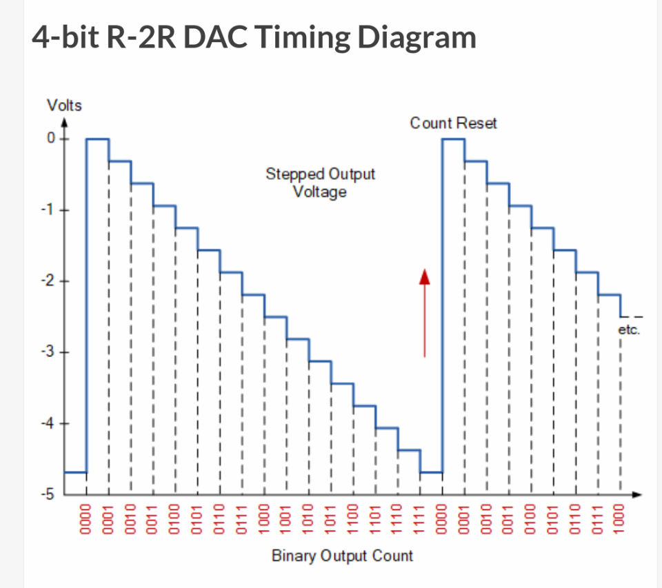

[19] Re: Conversione onda triangolare in onda dente di sega
Messaggioda Foto Utentestefanopc » 3 ott 2025, 22:10
Secondo me non serve il AD9833.
Fai tutto con il Micro.
Potresti dedicare 8 pin del Micro per creare un DAC con le resistenze R-2R a 8 bit.
https://www.electronics-tutorials.ws/co ... r-dac.html
Se vedi nella pagina in fondo c'è la scalinata che approssima il dente di sega e già a 4 bit non è male.
Il codice non è obbligatorio copiarlo sempre.
Si potrebbe anche imparare un minimo di programmazione e di utilizzo dei registri interni almeno per le funzioni più semplici.
