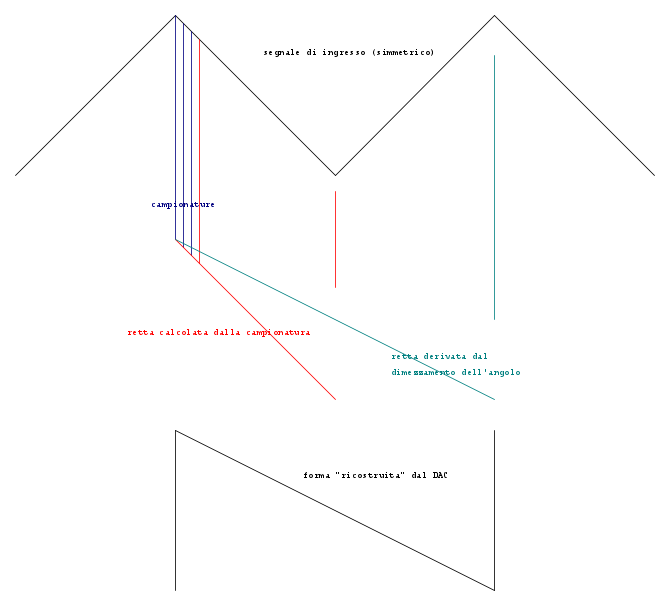

Domande:
1) L'onda triangolare e':
- unipolare (riferita a zero - linea continua)
- bipolare (simmetrica rispetto allo zero 0 linea tratteggiata)
2) L'ampiezza dell'onda tringolare e' fissa o variabile (qual e'il campo di variazione)
3) come si "sviluppa" il dente di sega rispetto a quella triangolare - cosa c'e' nel rettangolo tratteggiato
4) l'ampiezza del dente di sega e' fissa o varia in funzione dell'ampiezza dell'onda triangolare
5) ...
Nel frattempo, credo (e sottolineo "credo" ) che si potrebbe fare in questo modo (sapendo programmare, non come me), ma solo se l'onda a dente di sega all'ingresso fosse perfettamente simmetrica (altrimenti servirebbe piu "sbattimento" software e campionare entrambe le rampe e compensare) ... si campiona il segnale di ingresso (come minimo, ad almeno 10 volte la frequenza del segnale da convertire, di piu e' meglio), si rilevano valore minimo e massimo e si inizia la "definizione" della retta "ricostruita" nel punto in cui il segnale inizia a scendere (o a salire, dipende se si vuole una rampa discendente o ascendente ... con una MCU abbastanza veloce e performante si potrebbero probabilente fare entrambe contemporaneamente, ma l'esempio lo faccio solo per la rampa discendente, per semplicita' ).
Dati almeno tre campioni (di piu e' meglio, ma dipende a quale velocita' l'ADC e' in grado di campionare), si hanno gli elementi per "ricostruire" la retta che rappresentera' la rampa del segnale di ingresso ed il suo angolo, a questo punto si dimezza tale angolo rispetto alla retta di zero (per arrivare il piu possibile vicino al successivo punto di inversione, "riempiendo" l'intero periodo del segnale originale) e si genera una rampa usando questo angolo come riferimento ... questo va fatto per ogni singolo periodo, cosi se la frequenza varia (entro un certo limite di velocita', ovviamente), il sistema si puo "adeguare" alla variazione.
Ho cercato di buttare giu un disegno per spiegarlo meglio che a parole.
Tuttavia io non sono che un programmatore molto mediocre, riesco ad immaginare il "come" in teoria lo si potrebbe fare, ma non certo a scrivere qualcosa in grado di farlo (sempre che sia possibile, questo lo devono dire quelli che di programmazione se ne intendono).

Solo un considerazione: se ho a disposizione un AD9833 cerco di sfruttarlo.
Se per fare un'onda a dente di sega devo imparare come funzionano i registri interni lo faccio, non mi metto a costruire un accrocchio con un microcontrollore esterno, che sicuramente darà problemi per la sua messa a punto.
Non capisco questo modo di fare: non so fare una cosa allora cerco di aggirare il problema.
In elettronica, come in fisica, il ragionamento corretto dovrebbe essere: non so fare una cosa e quindi colgo occasione per imparare a farla.
Il forum serve proprio a questo, non per proporre accrocchi.
O no?
O no?

Ma il datasheet dell'AD9833 menziona solo sine, square e triangle ... e' possibile "taroccare" i registri interni in modo di trasformare uno di questi modo in dente di sega ?
Magari usando la fase della sinusoide ? (sempre che sia possibile accedervi, e' un componente che non ho mai usato finora quindi non lo conosco)

Ho visto il datasheet e non mi sembra molto complicato.
Quando va ad uno l'OF del DAC resetti il contatore.
Quindi ti basta fare un polling.

Se la variazione è relativamente lenta si può immaginare che la differenza tra il periodo appena cominciato e quello appena terminato sia minima.
Quindi la durata del dente di sega creata dal DAC la imposto sempre pari al periodo appena concluso.
E lntanto che il DAC crea la gradinata pari alla durata del periodo appena concluso Micro misura il periodo in corso per gestire la gradinata successiva.
Poi ci si può complicare la vita con il delta di variazione per prevedere almeno in parte se il periodo sta aumentando e prevedere con una certa approssimazione la reale durata della scalinata.
Come primo approccio di massima forse può andare.
