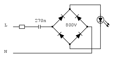

Salve,
ho questo schemino e mi chiedevo se il circuito potrebbe Funzionare.
O se ci sono componenti Errati.
Led a 220 volt

sì, funziona, ma io sostituirei il diodo 1N4007 con un altro led, per non sprecare una semionda.
Oppure modificherei il circuito in questo modo, sostituendo anche il condensatore con uno da 270nF

importante, il condensatore deve essere certificato per tensione di rete, ad esempio questo: https://it.rs-online.com/web/p/condensa ... lm/7398644
e anche la resistenza, almeno da 1W

Dipende anche da quanto deve essere luminoso il led ... con un condensatore in serie, potresti avere circa 7mA per ogni 100nF di valore del condensatore, e molti degli attuali led ad alta efficenza gia con 7 o 10 mA sono abbastanza luminosi
Occhio ad isolare bene il tutto, ovviamente, e ad usare condensatori almeno tipo X2 da 275VAC o piu.

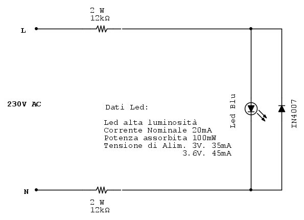

E la resistenza, non va da 1 W solo per la dissipazione (che in realtà è minima), ma per la massima tensione sopportabile. Da questo punto di vista due resistenze in serie meglio ancora (così su ciascuna al massimo nel peggiore dei casi abbiamo 160V di picco).

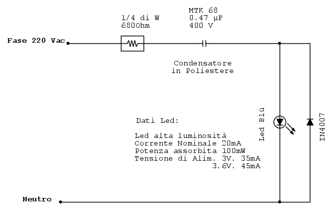

Questo è un argomento che si è discusso molto in passato.
Se cercate sul forum vengono fuori delle discussioni davvero interessanti, dove sono state fatte delle prove per tensione massima inversa del LED, corrente minima e massima, sopportabilità della tensione inversa in funzione del tipo e del colore del LED.
Per un LED blu va utilizzato questo schema:
Se proprio volete mettere un condensatore dovete mettere la resistenza serie dimensionata in modo che, mettendo il condensatore in corto, la corrente massima nel LED (quella calcolata con Vin=325V) non superi di 10 volte la corrente massima ammissibile nel LED. Poi questa resistenza va divisa in due e messa una in serie alla fase e una in serie al neutro (per questioni di tensione massima).
Infine bisogna mettere due resistenze da 1MOhm in serie fra loro e in parallelo al condensatore per evitare che il condensatore resti carico a lungo quando si disalimenta il circuito.

Si, ho notato che per alcune applicazioni "commerciali", dove e' usato il sistema a condensatore in serie, ne mettono una per filo, cosi oltre a dividerle per tensione le posizionano lontane fra loro.
