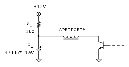

Messaggioda Foto UtentePietroBaima » 6 ott 2025, 9:35
setteali ha scritto:Ma io metterei un fusibile sul primario del trasformatore.
Può essere utile mettere un fusibile sul primario, ma questo non protegge dal corto del TRIAC, perché gli avvolgimenti delle elettroserrature sono volultamente molto sottodimensionati perché lavorano per pochi istanti.
Se il TRIAC va in corto l'elettromagnete resta alimentato per molto tempo e questo provoca un surriscaldamento e il fusibile non interviene.
In genere non si pilotano così le elettroserrature. I citofoni moderni le pilotano in questo modo (anche con bobina 12V AC) così da rendere impossibile il problema:

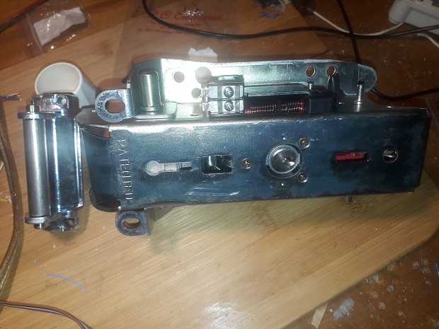

Messaggioda Foto UtenteEcoTan » 6 ott 2025, 14:22
claudiocedrone ha scritto: per un problema "elettrico" si è irrimediabilmente rotta la parte meccanica? Mi pare proprio strano.
Il fabbro ha costatato che rimaneva aperta, ha provato a sbloccare qualcosa, poi la ha tolta, ha visto la bobina bruciacchiata e ha detto che non era riparabile. L'elettromagnete è fissato con due viti Philips troppo dure da togliere, proverò ancora. Una foto è questa:
assieme
PietroBaima ha scritto:I citofoni moderni le pilotano in questo modo
questo risolve diversi problemi, mi sa che farò una versione del telecomando apposita per apriporta.

Messaggioda Foto UtenteSediciAmpere » 6 ott 2025, 16:28
Probabilmente con il calore si è deformato il supporto e l'ancorina è rimasta bloccata o incollata
Insisti ancora un po' , a smontare la bobina

Messaggioda Foto Utentesetteali » 6 ott 2025, 17:04
Mi piace il tuo fabbro, risolve velocemente la situazione !
Dalla foto, non mi sembra una serratura arrugginita ed in brutte condizioni, senz'altro le viti saranno ingrippate, ma con un po' di svitol tanto per avere più chance, ma l'importante è battere assialmente le viti con un cacciavite ( meglio sarebbe un cacciative solo di metello ) : con un martello non grandissimo, si battono a ripetizione una decina di colpi, non ha importanza che siano colpi molto forti, ma leggeri e vicini.
Sfido qualsiasi vite a resistere.

Messaggioda Foto UtenteEcoTan » 6 ott 2025, 17:29
Alla fine le viti le ho tolte ma la bobina non esce, qualcosa la trattiene dal lato opposto ai morsetti. Ormai ho comprato (e collocato) la serratura nuova, quella vecchia la conservo ma per il momento non ci spendo altro.
