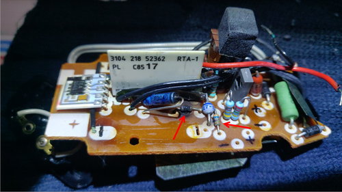

Messaggioda Foto Utentelastway » 15 feb 2026, 0:47
Buonasera a tutti.
Mi accodo a questa discussione, sia pure in ritardo. Anche io volevo riportare in vita questo rasoio, ma mi trovo con due componenti "misteriosi".
Qualche anima pia (e mi riferisco soprattutto a @basilico che ha aperto la discussione) sa dirmi la natura e i valori dei due componenti evidenziati con le frecce? Uno è una resistenza di cui manca un colore, l'altro invece è carbonizzato e non capisco se sia una resistenza, un diodo o chissà che...
In rete non sono riuscito a trovare alcun service manual.
Grazie in anticipo.
