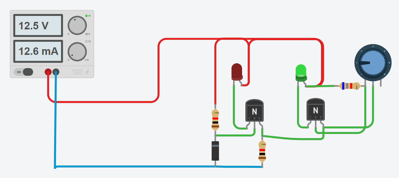

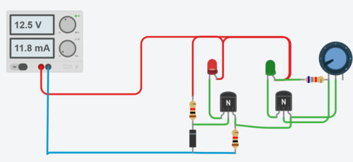

Messaggioda Foto UtenteSuperfelix » 9 ott 2025, 11:09
Buongiorno,
ieri sera, tanto per provare, mi sono ricordato che un cad online che uso per il disegno di file per stampe 3D ha anche una parte per disegno elettronico con simulazione. Il cad è moooolto semplice, didattico, nulla di particolare... ha a disposizione una libreria di pochissimi componenti, tuttavia, per ragionare un minimo sul funzionamento, prima che riesca ad addentrarmi su LTSpice che ho già scaricato, ho voluto vedere cosa succedesse allo schemino finora portato avanti.
Sembra funzionare, se ruoto il potenziometro i led cambiano la soglia a 12,5 tensione fissa, se aumento o diminuisco tensione i led seguono, anche se per passaggio completo a led rosso devo scendere un paio di volt... non so' se è sempre un discorso di simulazione superficiale dovuta al cad o altro. Altra cosa è che ho notato è un assorbimento di 12 mA circa, leggermente variabile. Non so' se perché cambia l'assorbimento dei led che di default sono da 5mm o come dicevo se il cad è approssimativo, considerando che, la R 1K sugli emettitori strozza a 5 mA la corrente... :roll:
Comunque, era solo una prova di curiosità. Il pot è da 4,7K e la R in serie 6,8K.
Farò una prova su BB e un'altra realizzazione con lo schema sequenziale a 3 led e vi aggiorno.
