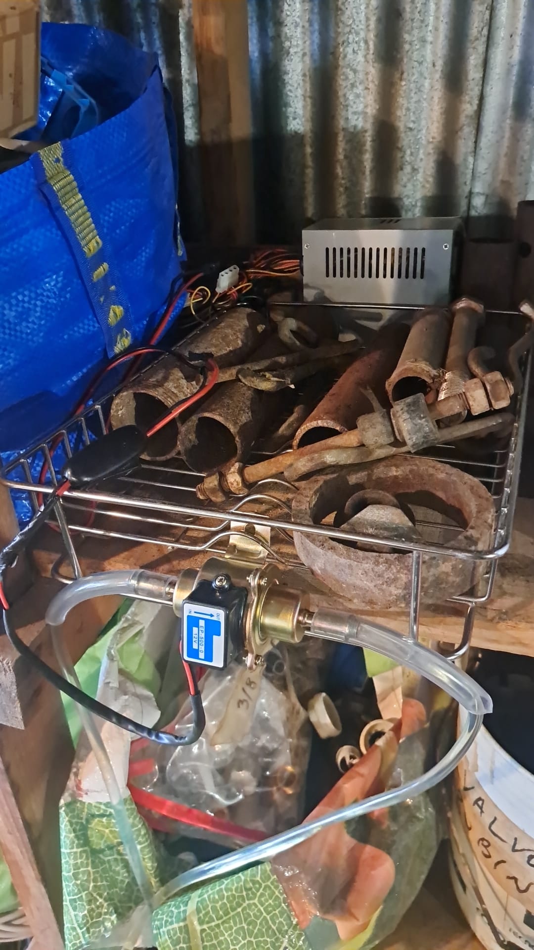

si anche secondo me, io comuque mi serve per la benzina ed è meglio non rischiare
preferisco usare quelle a trapano .. anche se perdono la tenuta pazienza... per quello che costano preferisco ricomparla.. tipo questa

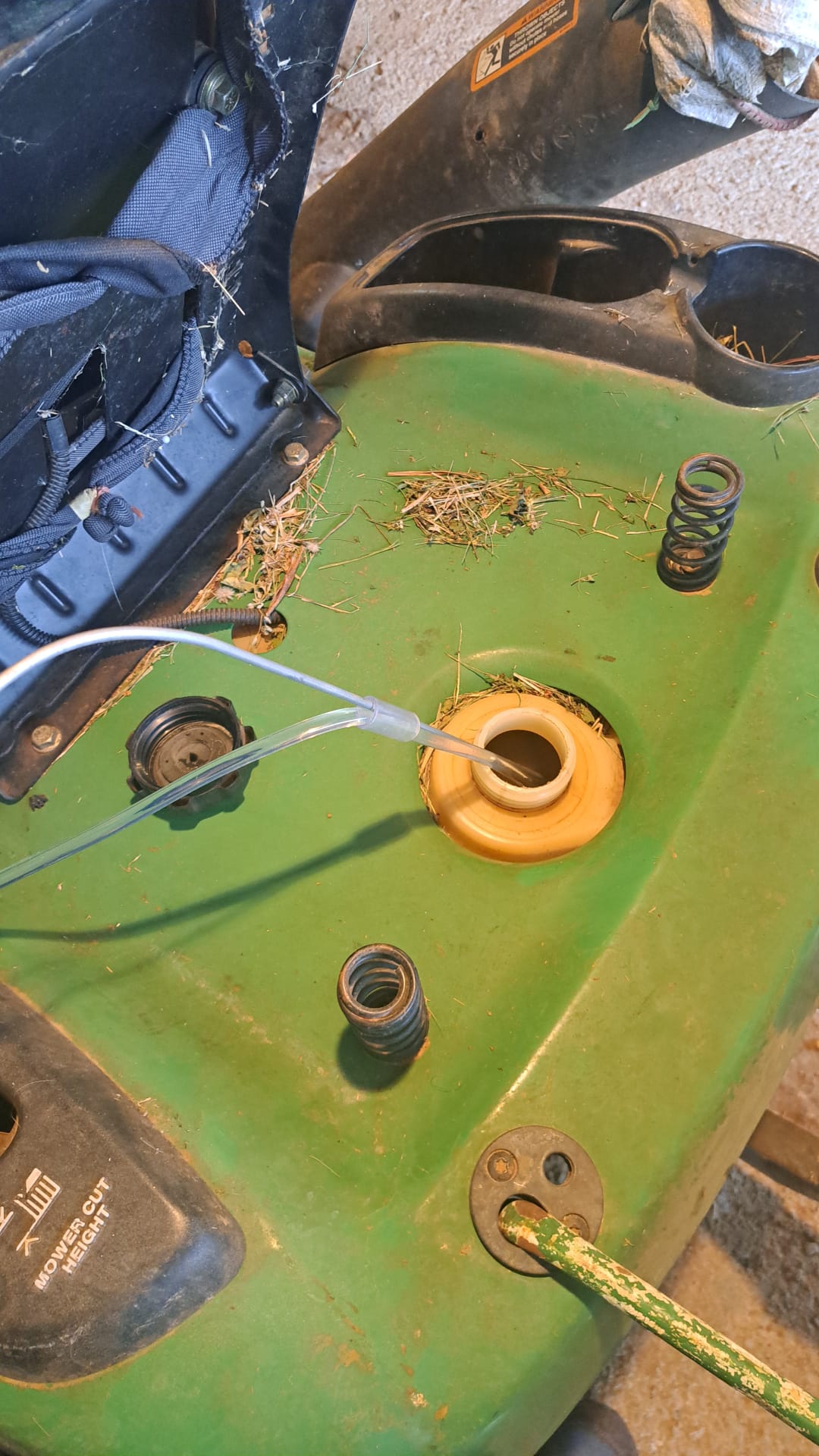

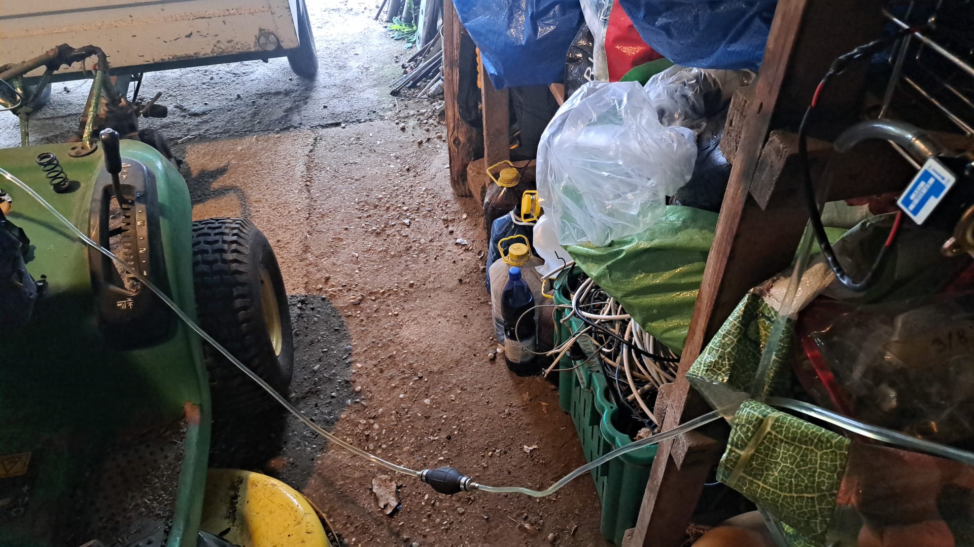

Messaggioda Foto Utentemaxiteris » 8 ott 2025, 11:43
Guarda a me serve per la benzina.
Ho trovato una simile alla tua e dice che va bene per olio e gasolio e sul manuale è scritto
https://amzn.eu/d/ho2CHcA
*Nessuna estrazione di benzina o alcol
e come anche le peristaltiche a trapano dice che possono essere pericolose per scintille statiche e vapori benzina.
Credo che farò il famoso succhio con una pompetta a sifone o al piu a pistone...
