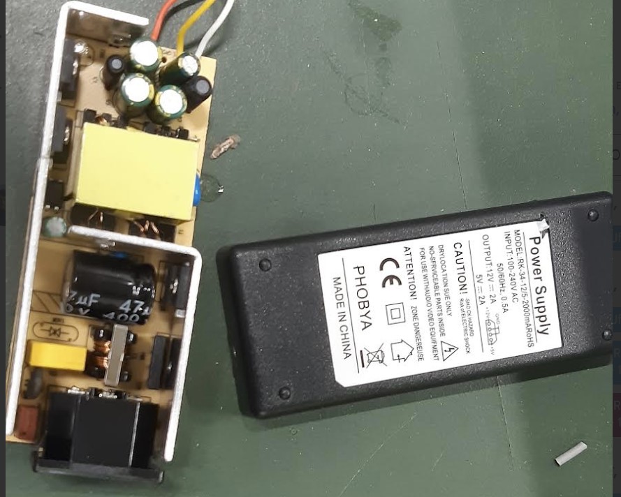

Qualcuno potrebbe aiutarmi a capire come fare a riparare questo alimentatore?
Modello RK-34-12/5-2000mA
Posso trovare lo schema elettrico da qualche parte?
Ho solo visto con multimetro che non dava tensione sul connettore di uscita. Allora ho aperto il case ma i cavi sono correttamente saldati quindi presumo che ci sia qualche componente interno che è morto.

Molto spesso il cavo di alimentazione in uscita dall'alimentazione si interrompe a causa delle sollecitazioni meccaniche.
Potresti verificare che i fili abbiano continuità metallica.
Diversamente come primo step occorre verificare saldature e condensatori elettrolitici.

Facendo attenzione, se eroga tensione lo controlli direttamente sulla PCB dove sono saldati i fili di uscita
In questo modo ti eviti eventuali problemi ai conduttori e sai subito se il problema è sul circuito

Alla fine ho scoperto che era morto il termistore NTC in ingresso che penso sia usato per limitare inrush di corrente. Un saluto a tutti
