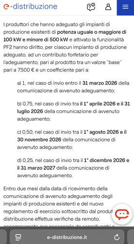

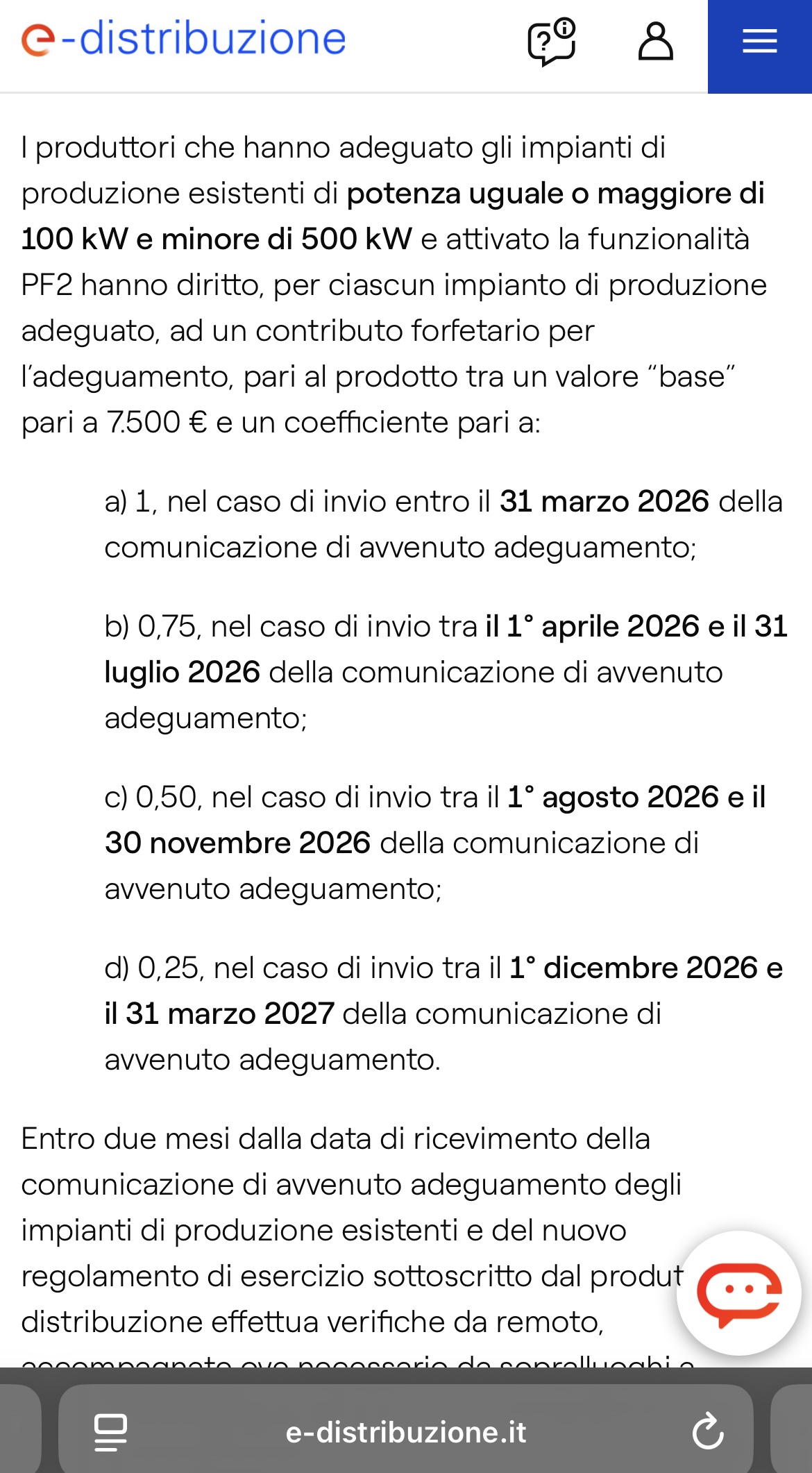

Messaggioda Foto Utentepakk » 10 ott 2025, 19:49
C e un contributo per l installazione del cci che è a scalare… nel senso prima lo fai piu soldi puoi ricevere.

Messaggioda Foto Utenteattilio » 11 ott 2025, 11:24
Duracell ha scritto:Quindi un'apparecchiatura da installare sul lato bassa a valle del quadro d'interfaccia ?
Il CCI necessita dei riferimenti di tensione dai TV e di corrente dai TA a monte del trasformatore.
Andare a installare una serie di TA è cosa abbastanza semplice (io li monterò in uscita al DG)
I segnali voltmetrici li puoi prelevare dalla morsettiera dei secondari dei TV (se) già installati per il rilevamento della tensione omopolare. I TV solitamente hanno un secondario per le misure con tensione 100V - 57V rispettivamente fra fase-fase e fase-terra
Ovviamente il CCI necessita anche di un alimentazione ausiliaria e dei collegamenti bus o seriali verso gli inverter per consentire la riduzione (modulazione mi sa di presa per il c.) della potenza istantanea del generatore.
Viene da sé che va verificata la compatibilità fra ogni sistema e il CCI. Potrebbe infatti essere necessaria l'installazione di altra componentistica per far funzionare il sistema come richiesto dalla delibera

Messaggioda Foto UtenteDuracell » 11 ott 2025, 15:11
attilio ha scritto:Ovviamente il CCI necessita anche di un alimentazione ausiliaria e dei collegamenti bus o seriali verso gli inverter per consentire la riduzione (modulazione mi sa di presa per il c.) della potenza istantanea del generatore.
Ma se uno ha su inverter "vecchi" siamo sicuri che accettino questa funzione di modulazione ?

Messaggioda Foto Utenteattilio » 11 ott 2025, 15:37
Potrebbe essere necessario un aggiornamento del firmware, ma anche gli inverter diversamente recenti dovrebbero avere la possibilità di impostare in modalità dinamica la potenza in uscita
