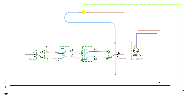

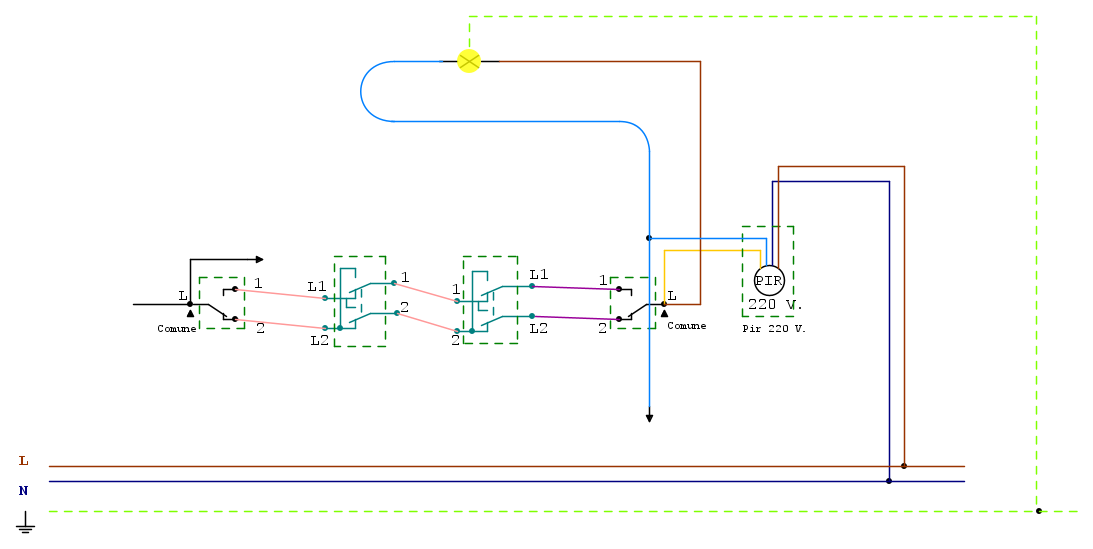

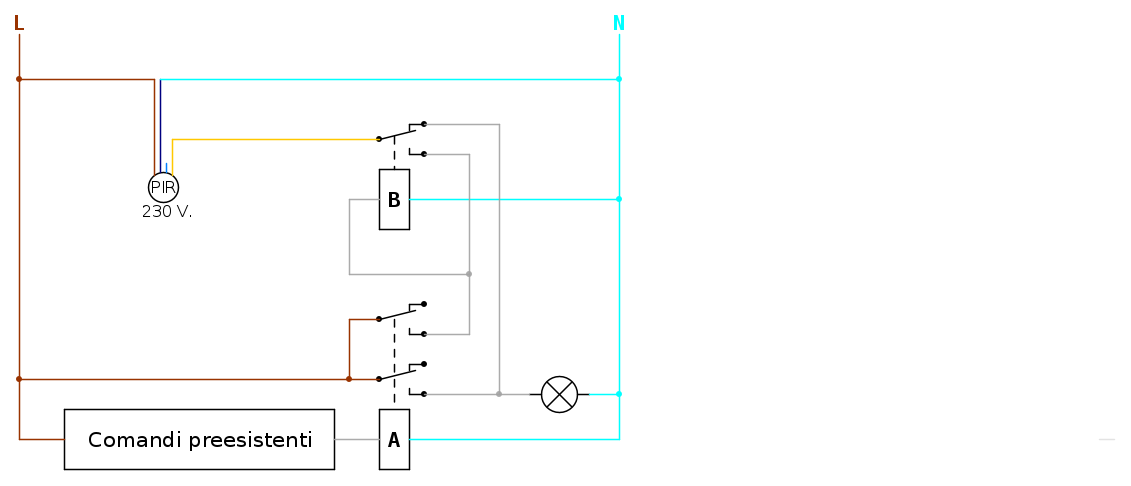

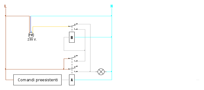

Messaggioda Foto Utenteilluminor » 10 ott 2025, 14:17
Questo è il circuito per intero mi ero dimenticato del primo deviatore

In caso che Effettivamente ci voglia un Relè non è che potreste aiutarmi su che tipo e come andrebbe Cablato?
Vi ringrazio.

[13] Re: Cablaggio PIR
Messaggioda Foto UtenteSediciAmpere » 10 ott 2025, 16:45
così mi sembra che vada bene, c'è solo il rischio che mentre è attivo il PIR qualcuno prema uno dei punti di comando e la luce rimanga accesa

Messaggioda Foto Utenteilluminor » 10 ott 2025, 17:08
Infatti è cosi l'ho riscontrato, il fatto è che non so come altro fare :cry:
Se ci fosse qualcuno che mi sapesse illustrare come far si di avere il pir e gli interuttori fu nzionanti.
Ma purtroppo più di cosi non so come altro fare.

[15] Re: Cablaggio PIR

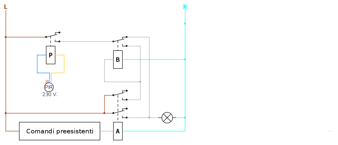

Messaggioda Foto Utentedjnz » 10 ott 2025, 21:54

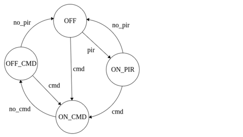

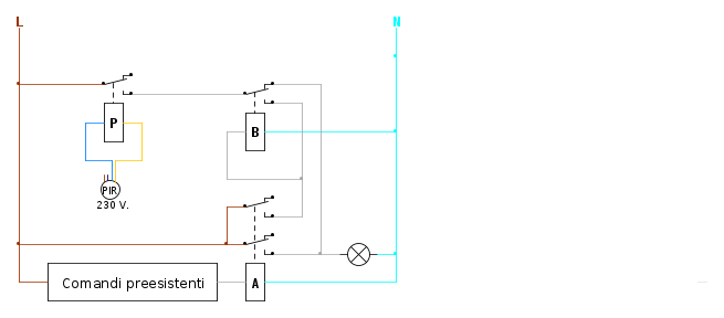

Con un paio di relé si può mantenere il funzionamento dei comandi preesistenti. Con i comandi in posizione spento, il PIR funziona in automatico (accende e spegne). Accendendo e spegnendo con i comandi preesistenti si entra in modalità manuale (relé B attratto). Riportando i comandi su spento, il modo automatico si ripristina appena il PIR si disattiva (relé B cade). Se la luce è stata accesa dal PIR, accendendo anche da un punto di comando resta accesa e si passa in manuale, e tramite comando si può spegnere anche se il PIR è ancora attivo (il PIR tornerà a poter accendere appena si riattiva la modalità automatica). Rimane uguale il discorso che se accendi con gli interruttori, bisogna spegnere con gli interruttori.
Oppure, se l'uscita del PIR non è un contatto che prolunga la fase, si può usare un terzo relé ripetitore P:
Diagramma degli stati di funzionamento (ON_ luce accesa, OFF_ luce spenta, cmd comando presente da comandi preesistenti, pir comando da pir):

Messaggioda Foto UtenteSediciAmpere » 11 ott 2025, 8:49
illuminor ha scritto:Infatti
Di preciso come vorresti che facesse?
Il pir accende quando rileva un movimento e spegne dopo un po' , i pulsanti cosa dovrebbero fare?
Secondo me la cosa più pratica è eliminare gli interruttori e far fare tutto ai due PIR in parallelo, casomai aggiungerne un terzo in mezzo al corridoio

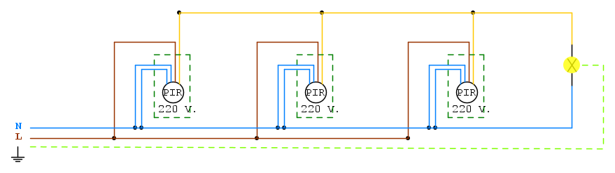

Messaggioda Foto UtenteEtemenanki » 11 ott 2025, 16:50
Attenzione solo che siano modelli che si possono parallelare ... quelli non li conosco, ma presumo che alimentino la lampada con un triac, dato i collegamenti che hanno (per cui se possono essere parallelati, vanno comunque rispettati fase, neutro ed uscita).

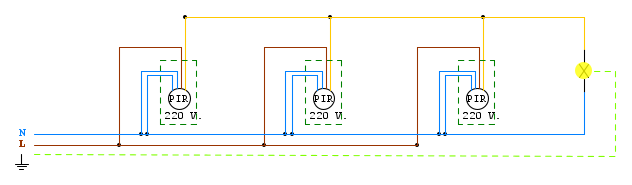

[18] Re: Cablaggio PIR
Messaggioda Foto Utenteattilio » 11 ott 2025, 17:06
Scusa, se è un corridoio, quindi un luogo di passaggio, elimina deviatori e invertitori e comanda le luci solo con i rilevatori. Usa quelli con cui puoi anche regolare il valore di lux superiore al quale non si attiva il sensore di presenza

Messaggioda Foto Utenteilluminor » 12 ott 2025, 13:01
L' idea di togliere i 2 deviatori e i 2 invertitori non è sbagliata, io li avrei lasciati solo perché cera la possibilità di averli entrambi, ma toglierli renderebbe il circuito più pulito.
Il problema comunque rimane, almeno ne andrebbero installati 3
Come si fa?
Come verrebbe l' impianto
Quale PIR sArebbe più idoneo?
Ci sono varie marche a cui sono disponibili.
Il cablaggio sarebbe uguale per tutti o cambia da marca a marca?

Messaggioda Foto Utenteilluminor » 13 ott 2025, 19:30
Facciamo una cosa Eliminiamo i Deviatori ed Invertitori e facciamo fare tutto ai PIR
Almeno 3 PIR.
Il corridoio è piccolo quindi non ha senso avere i PIR ed i pulsanti.
Ho preso di riferimento il Pir (cinese) perché non costa molto a differenza de quelli tipo Plana Biticino ed altri che costano sui 60€ l'uno
Un cablaggio cosi è totalmente Sbagliato??
Come lo si può migliorare?
