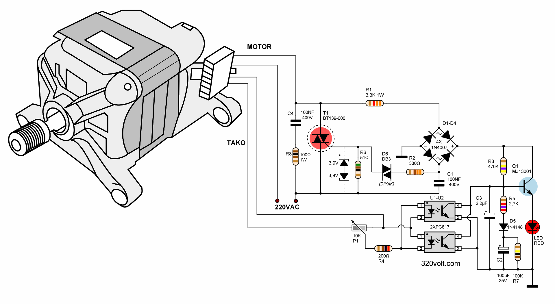

In rete ho visto e salvato questa immagine con schemino
Ho poi scoperto che ha a che fare con un sito turco (https://320volt.com/en/) ma anche selezionando la versione in inglese non riesco poi a rintracciare un articolo che parli e spieghi lo schemino
Chiaramente ci si vede un motore da lavatrice alimentato tramite un circuitino con triac
stante che quel tipo di motori ha anche un controllo per mantenere la velocità costante sotto carico ipotizzo che gli altri due fili siano preposti a questo ma è solo una sensazione, in questo ambito ne capisco davvero poco
Vedo che c'è anche un potenziometro e questo mi spiazza, in quanto non ne capisco la funzione ..... potrei pensare ad un sistema per regolare la velocità del motore ma ..... non vorrei essere completamente fuori strada
Grazie per qualsiasi chiarimento in merito

Qualcuno sa dirmi cosa fa questo circuito ?

E' proprio un circuito per utilizzare i motori che si trovano nelle ulrime lavatrici e sembra che funzioni bene.
In una recensione hanno detto che conviene seguire lo schema normale, perché in quello con i componenti a vista, pare ci sia un errore.

Proprio quello che cercavo e non trovavo, sei stato veramente un GRANDE a rintracciarlo
Da quel che leggo ha la funzione di alimentare il motore e di farlo partire in Soft Start
Ho letto velocemente ma credo che la funzione di mantenimento della velocità di rotazione sia implicita, direi che è un progettino interessante, chissà se si potrebbe rendere a velocità regolabile
EDIT: Non mi ero accorto che l'immagine di apertura è un video e si vede che ha anche funzione di regolatore di velocità

In teoria, la velocita' dovrebbe gia essere regolabile (anche se solo entro certi limiti) ... vedo che il motore ha una dinamo tachimetrica (che e' indispensabile per far funzionare quel circuito), il potenziometro serve per regolare la soglia a cui i led interni agli opto si accendono (a proposito, si possono sostituire entrambi con un solo opto con ingresso per alternata, vedendo come sono collegati), per cui una certa gamma di velocita' e' probabilmente gia impostabile
