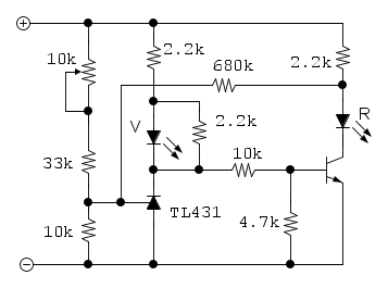

Sulla base del messaggio di
Etemenanki mi è venuta una idea.
Non si potrebbe utilizzare il TL431 per fare anche le soglie e l'isteresi e un secondo transistor per accendere il led verde quando si spegne il rosso?
Ad esempio al posto di utilizzare lo zener due transistor e due led nel nuovo schema si utilizzerebbe il TL431 un transistor e due led.
Col Tl431 si può fare di meglio rispetto al classico zener.
Ho fatto un disegno di massima del circuito.
edit correzione schema
stefanopc e grazie per lo schema alternativo dell'indicatore di carica...
A occhio e croce c'è qualche R in più, l'ingombro To92 è lo stesso perche scompare un Q e compare il 431, quindi con lo spazio dovremmo esserci comunque. Il tutto se il circuito non fa troppi capricci per qualche motivo, potrebbe andare a beneficio della precisione utilizzando il 431 al posto del diodo, che di per se, ha le sue tolleranze. Anche se nell'ultimo test in video, si è fatto addomesticare bene e con l'isteresi consigliata da
IsidoroKZ il cambio di stato led ora è fulmineo a dir poco!!!
Sarebbe da provare anche il tuo schema, è molto interessante... grazie!
