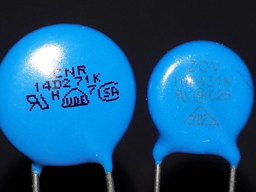

Tornando ai MOV, vorrei essere sicuro quindi chiedo se siano questi:
Nei due negozi che abbiamo qui in città, quando ho chiesto un MOV mi hanno detto di non averlo e quando ho spiegato a cosa mi serve non hanno cambiato versione. Con la forza della disperazione sono riuscito a farmi capire, allora entrambi hanno tirato fuori uno scatolo pieno di bustine ed ho preso rispettivamente i due esemplari nella foto (uno a prezzo doppio dell'altro). Credo che li chiamino varistori.

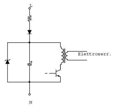

PietroBaima ha scritto:.... oppure cambierei modo di pilotaggio.
Il pilotaggio in continua col condensatore è carino ma nel mio caso dovrei passare a un alimentatore isolato da rete, per motivi di sicurezza, e poi accoppiare in qualche modo l'onda convogliata al ricevitore.

EcoTan ha scritto:Il pilotaggio in continua col condensatore è carino ma nel mio caso dovrei passare a un alimentatore isolato da rete, per motivi di sicurezza, e poi accoppiare in qualche modo l'onda convogliata al ricevitore.

Il MOV più grande nella foto, me lo hanno dato sbagliato e in realtà è un tipo per bassa tensione. Ho acceso il circuito e dopo qualche secondo ho udito un gran botto + un lampo, il MOV si è aperto e il fusibile è saltato. Quindi ho montato l'altro MOV (275Vrms), rimesso il fusibile (500mA Fast) e per adesso tiene. Però dubito anch'io che questo sistema salverebbe il Triac con quant'altro.
