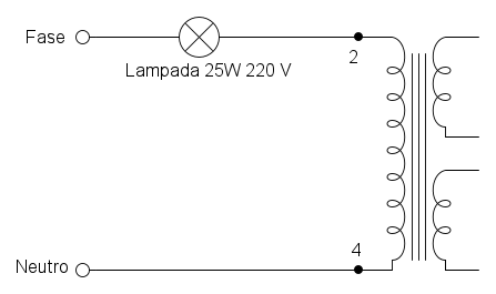

Se non hai un trasformatore da dedicare a questa prova potresti alimentare il trasformatore ( pin 2 e 4 ) con in serie una lampada a filamento (NON led) da pochi watt ( 25W o 40W ad esempio).
Quindi misuri la tensione al primario e al secondario.
Le tensioni misurate devono rispettare il rapporto di trasformazione di progetto.
Attenzione a utilizzare i DPI corretti quando si lavora a tensione di rete. :ok:

Stefano scusa l'ignoranza, ma come faccio a mettere in serie la lampada col primario del Trasformatore? Perdonami ma ho poca dimistichezza con quest'ultimi.
Foto UtenteOmi
123 1 4 7
Messaggi: 512
Iscritto il: 19 dic 2016, 19:06
[14] Re: Testare trasformatore scheda controllo microonde
Messaggioda Foto Utenteclaudiocedrone » 15 ott 2025, 22:54
Prendi due conduttori, una spina e un portalampada, uno dei conduttori lo colleghi alla spina e al pin del trasformatore, l'altro lo tagli in due, ne colleghi un pezzo tra l'altro pin del trasformatore e un morsetto del portalampada e l'altro pezzo all'altro morsetto del portalampada e poi alla spina.

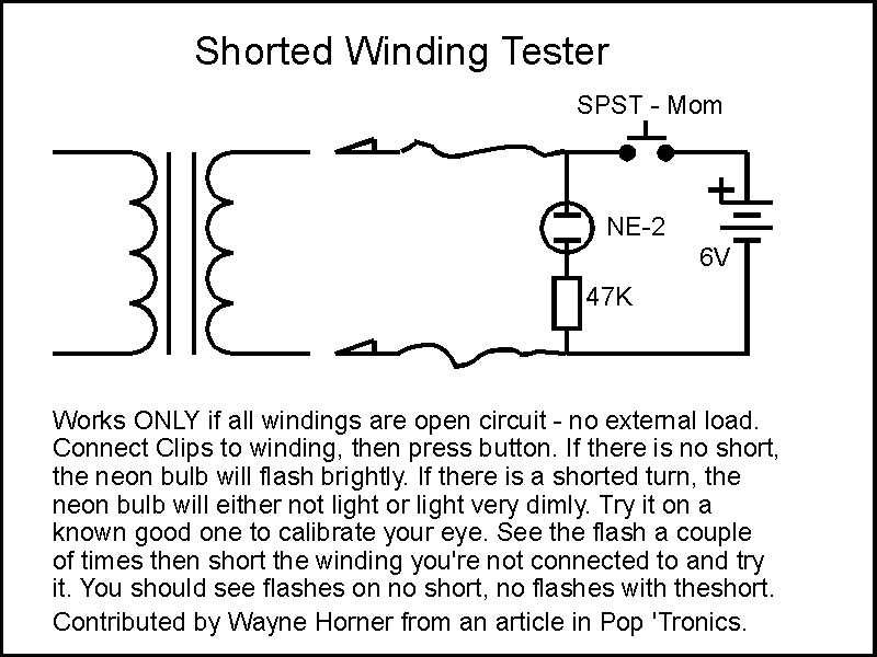

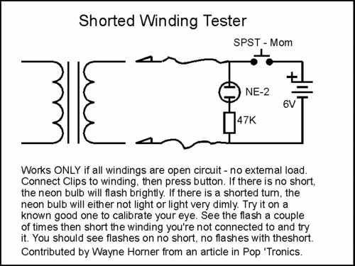

Come alternativa, se proprio non hai nessun alimentatore del genere, potresti costruirti un'oscillatore "alla buona" con un 555 e farlo andare a 50Hz, tanto qui lo scopo non e' di effettuare misure di precisione, ma solo di testare se il primario e' OK.
Potrebbe andare anche un ring-tester (spesso li chiamano anche LOPT / FBT tester), quello permetterebbe di vedere se ci fossero spire in corto all'interno degli avvolgimenti (ce ne sono di molti tipi, anche autocostruibili)

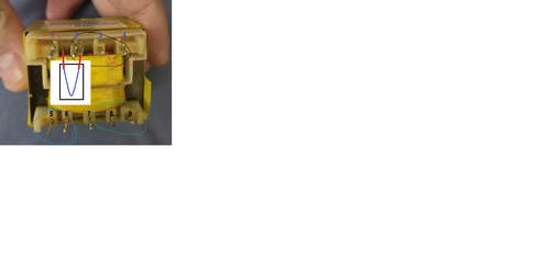

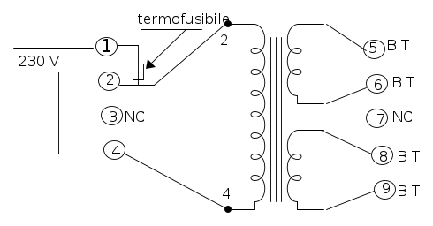

Avere 300 Ohm circa di resistenza sul primario di un trasformatore di bassa potenza come il tuo è normale.
La resistenza che si ha su un avvolgimento dipende dalla potenza del trasformatore e dalla tensione dell'avvolgimento.
Ti metto un po' di disegni applicativi del tua trasformatore
