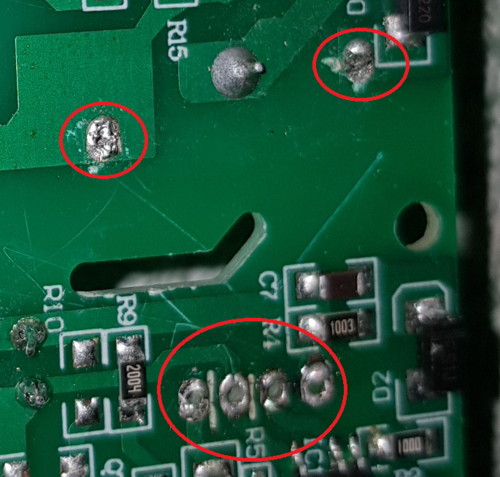

Durante l'installazione ho fatto cadere una lampada di emergenza a led. Nella caduta si è rotto un trasformatore di bassa potenza che porta la sigla HX-1.6mH (vedi allegato). Il tr è dotato di 4 + 2 poli.
Qualcuno conosce le caratteristiche elettriche di questo componente ?
Grazie.

Sembra una normale impedenza da 1.6mH, probabile che i due fili in foto siano i collegamenti mentre i pin forse servono solo per fissarla allo stampato

Kagliostro, anche secondo me è un induttore da 1,6mH. Avendo solo due fili, non è sicuramente di modo comune, molto probabilmente fa parte del driver che alimenta i led insieme a un transistor/mosfet quando il circuito commuta a batteria. Dovresti però controllare lato saldature se i pin hanno delle piste e dove vanno a finire. Se hanno solo piazzola isolata, allora serve per ancoragio meccanico sul PCB e i due fili sono quelli dell'induttore. Se puoi fai una foto completa sopra scheda e sotto scheda... potrebbe essere importante per capire come è collegata e che compiti ha.
Dalla foto "sembra" in ordine, perche asserisci che sia rotto? E' una foto post rottura oppure è prima della rottura?

In effetti dalle piazzole dedicate alla bobina (4+2) partono delle piste verso altri componenti (vedi foto con piazzole evidenziate).

E tra i pin ed i fili che escono dall' alto hai continuità ?
Prova a disegnarlo in stile induttore/trasformatore con gli avvolgimenti che rilevi tramite il tester

Capita in alcuni casi, per risparmiare soldi e spazio, si utilizza il nucleo di un induttore per avvolgerci anche dell'altro, come pare in questo caso, un po' come capita nei secondari dei trasformatori. Strano però che sia riportato il solo valore di un avvolgimento e nulla sull'altro.
Punto due... proprio non riesci a fare una foto un po' più dall'alto per capire a spanne dove e come è collegato? magari una parte di schema porta a un tipo di ragionamento e si potrebbe capire qualcosa di meglio.
Per il futuro ti consiglio di fare delle foto che facciano intuire, agli utenti che ti provano ad aiutare, quanto più possibile della scheda (oltre alla descrizione che fai) e dei componenti coinvolti nella ricerca. Una foto totale lato piste/componenti non guasterebbe.
Più in generale controlla se ci sono codici sulla scheda che a volte potrebbero favorire una ricerca in rete e magari anche uno schema elettrico dal quale si capirebbe tutto e di più ( anche se su elettroniche dozzinali come una lampada la vedo difficile ).
un'altra cosa, ma hai già provato a dissaldare o questo è lo stato attuale delle saldature? perché sono in pessimo stato. Poi provo a ripeterti la domanda, dalla foto ( da quel poco che si riesce a capire ) si vede un trasformatore "in ordine"... non si capisce dove sia rotto. Hai fatto già quelche misura per dedurlo?
