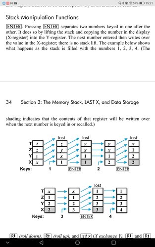

La catasta nella HP41 si comporta in modo diverso dalla HP48.
Nella HP41 hai quattro livelli supponiamo tutti vuoti ( solo con zeri )
T:0,000
Z:0,000
Y:0,000
X:0,000
digiti 2 ottieni
T:0,000
Z:0,000
Y:0,000
X:2,000
premi ENTER ottieni
T:0,000
Z:0,000
Y:2,000
X:2,000
se premi +
ottieni 4 cioè sommi Y: con X:

Il problema deriva dalla "confusione" fra registro X e registro di input. Nelle prime HP (quelle con una o due righe sole di display) quello che si vede e` il registro x, e ogni volta che si schiaccia enter X viene copiato in Y, Y in Z, Z in T, si tira su` la catasta e X rimane invariato, quindi 3 ENTER 2 ENTER piu` e` giusto che faccia 4.
Nelle ultime HP, con molte righe sul display, quando si scrive un numero, lo si scrive nel registro di input, non nel registro X. Quando schiacci di nuovo enter, il registro di input viene copiato nel registro X e il registro di input scompare (guarda i numeri a sinistra che dicono il livello dello stack).
Quando sulla 48 fai 3 ENTER 2 +, il comando di + copia il 2, che e` in input, in X, rimuove il registro di input e fa la somma. Sulla 48 e sulla 50 a sinistra di ogni riga c'e` il numero di livello dello stack. Quando il livello piu` basso e` l'input, non c'e` scritto il livello di stack.
L'HP50 ha lo stesso comportamento: quando scrivi un numero il livello piu` basso e` il registro di input e quando fai enter diventa il registro X.
Sulla HP Prime la riga in basso e` sempre il registro di input e non c'e` mai il numero a sinistra, non viene mai usato come stack. Quando fai 2 enter, il valore passa dall'input al livello piu` basso di stack (1, o anche X) e il registro di input viene cancellato, rimane vuoto, non zero!
Se sulla 48 fai 3 Enter 2 Enter Enter, vedi che il due e` sui due livelli piu` bassi dello stack, e il 3 e` sul livello 3 (registro Z).
In pratica con le vecchie calcolatrici non hai il registro di entry, in cui puoi fare editing, e scrivi direttamente in X.
Ho trovato questo
https://h20331.www2.hp.com/hpsub/downlo ... %20v5b.pdf
La faccenda si complica assai... molto più incasinata di quanto potessi pensare.
Le HP28 e HP48 che ho sempre usato io, forlmalmente non sono RPN, ma RPL, non hanno lo stack X Y Z T ma hanno i livelli da 1 (in basso) a quanto si vuole, senza limiti
La sequenza riportata nella tabella 1:
5, ENTER, CHS, 2, +
solo restando in ambito RPN produce 3 diversi risultati a seconda della famiglia di calcolatrice HP (pazzesco, non lo avrei mai immaginato)
Se la sequenza fosse:
5, ENTER, CHS, 2, ENTER, +
avremmo una vera e propria torre di babele.
