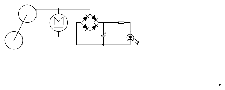

Comunque perché sfarfallano? frequenza del PWM bassa o contatto incerto sulle rotaie?

ciao ecotan, non so cosa hai pubblicato, ma quanto hai scritto può essere vero. farò fare altre prove al mio amico, e intanto vi ringrazio tutti.

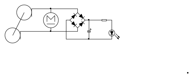

Consideralo un quiz, non è difficile
Post Scriptum scusa la mia distrazione.
L'ingresso del ponte va collegato in parallelo al motore e l'uscita dello stesso ponte va ad alimentare l'elettrolitico, il resto rimane invariato

qualcuno, in un altro forum, mi ha risposto che il condensatore annulla l'effetto del PWM. fermo restando quanto hai scritto prima, in questo caso potrei utilizzare un regolatore PWM? grazie, daniele.

Ma a te' interessa che le luci rimangano acese anche a motrice ferma ?

:idea: quello che mi interessa è di potere pilotare le locomotive in PWM senza sfarfallamenti dei led, se poi fosse possibile avere le luci accese a locomotiva ferma, non mi dispiacerebbe affatto. un saluto modulato, daniele.

danyto ha scritto:fermo restando quanto hai scritto prima, in questo caso potrei utilizzare un regolatore PWM? grazie, daniele.
Sì. Naturalmente queste cose vanno sempre provate, le variabili nascoste non mancano.

Se vuoi poter comandare indipendentemente le luci ed i motori, serve cambiare approccio ... i motori vengono comandati in DC, mentre le luci con una frequenza sovraimposta all'alimentazione dei motori, per cui puoi spegnerle in marcia o lasciarle accese a carrozze ferme.
Serve sovrapporre un segnale AC (cosi ad occhio, direi una sinusoide fra 10 e 30 kHz dovrebbe andare bene, per tenere i filtri di separazione abbastanza piccoli), lo si usa per alimentarci le luci, che cosi puoi comandare in modo indipendente dai motori.
