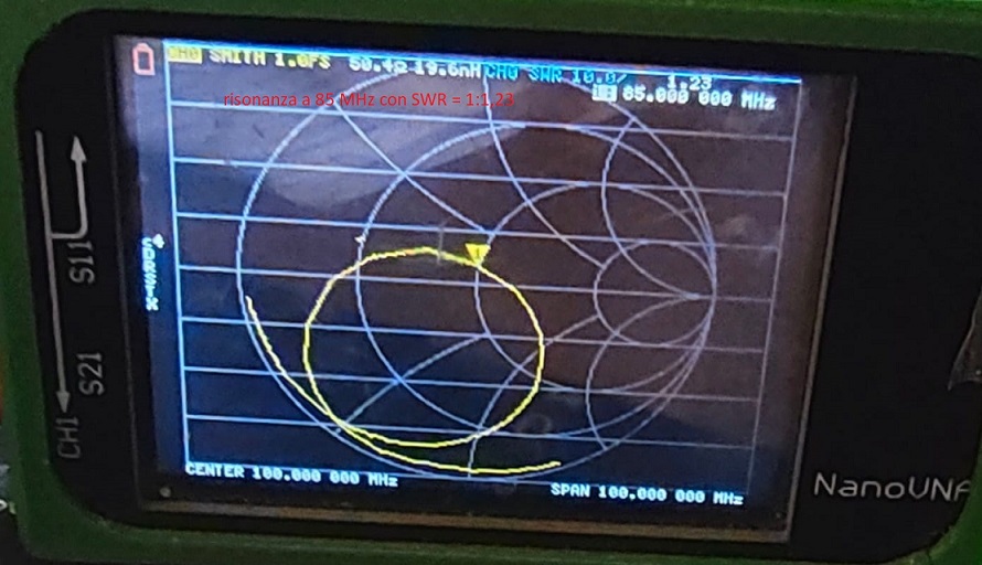

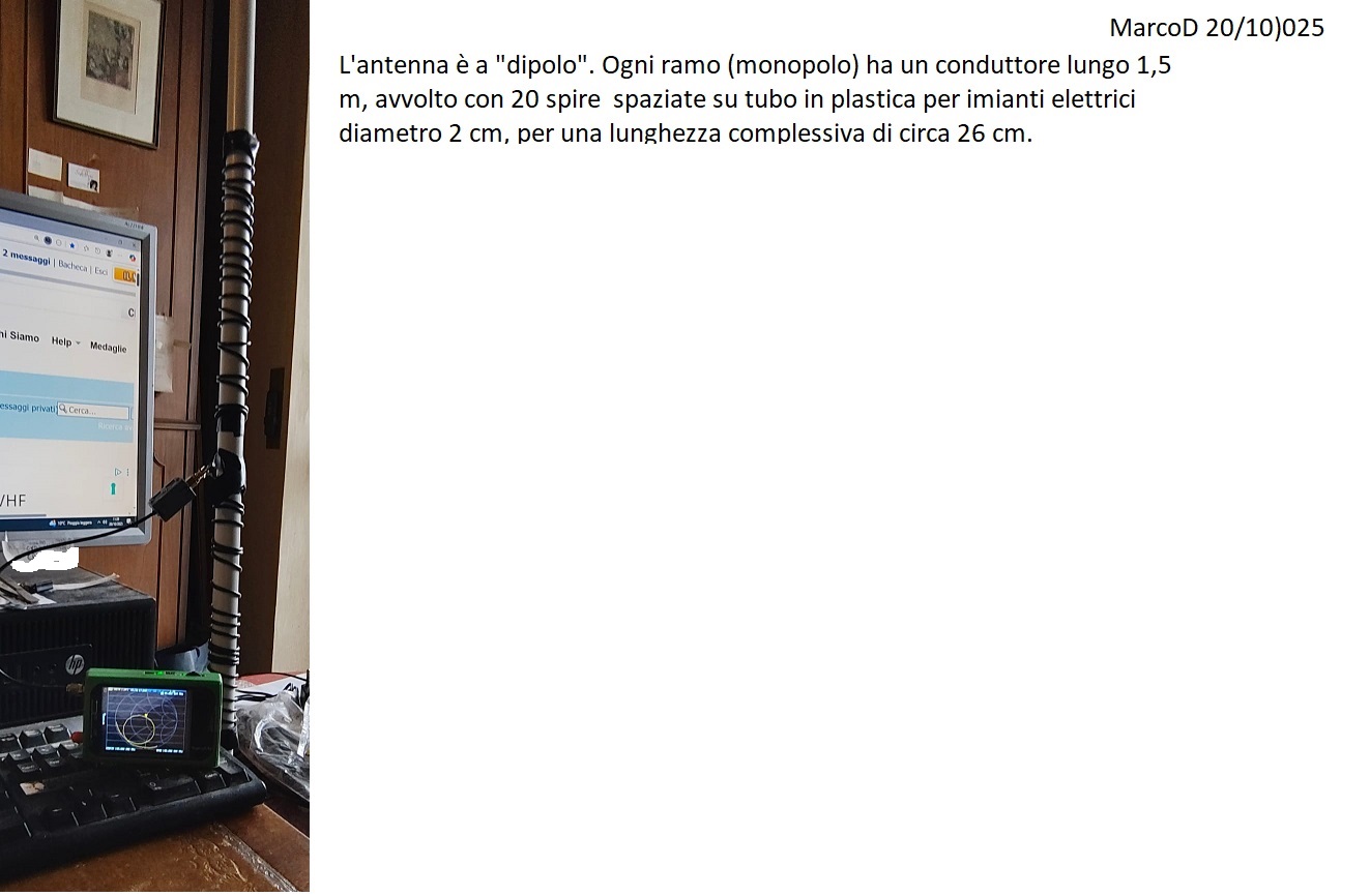

Messaggioda Foto UtenteMarcoD » 20 ott 2025, 12:24
Ho realizzato un "brutta " antenna per fare prove.
Ho misurato l'impedenza di ingresso, rilevo la risonanza a 85 MHz con un adattamento con SWR = 1,23 , abbastanza buono.
Il problema è che la mia teoria di risonanza a 1/4 d'onda con lunghezza del conduttore di 1,5 m per braccio, predice una risonanza alla lunghezza d'onda di 6 m corrispondente a 50 MHz.
Qualcosa non torna. Quali potrebbero essere le cause?

[28] Re: Antenna stilo caricata.
Messaggioda Foto UtentePietroBaima » 20 ott 2025, 12:38
MarcoD ha scritto:Quali potrebbero essere le cause?
Non hai considerato l'induttanza che questo tipo di antenna ha come suo fattore intrinseco.

[29] Re: Antenna stilo caricata.
Messaggioda Foto UtenteMarcoD » 20 ott 2025, 12:44
Per Foto UtentePietroBaima, grazie per l'osservazione.
Non sono certo, ma l'induttanza dovrebbe abbassare la frequenza di risonanza, nel mio caso la frequenza aumenta.
Proverò a riavvolgere le spire più distanziate e vedere cosa capita.
Certamente l'antenna NON è nello spazio libero. ma vicina ad altri oggetti. O_/
