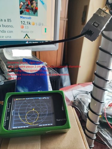

Ho riavvolto il conduttore delle spirali del dipolo, con un passo regolare di 2 cm, allungando la spirale a circa 45 cm.
La frequenza di risonanza si è abbassata a circa 74 MHz con SWR 1,07.
spero che qualcuno replichi e confermi le mie prove, un errore banale da parte mia è sempre possibile.
p.s.: nel 2020 avevo acquisto il nanoVna via web per circa 60 €.
E' uno strumento difficoltoso da adoperare per lo schermo piccolo e i tanti comandi indentati, tuttavia è fantastico come prestazioni. Ora mi pare ne sia uscito uno fino a 3 GHz.
Il vecchio Rosmetro fornisce solo un numero per una frequenza alla volta...
Antenna stilo caricata.

Provo a svolgere qualche calcolo usando il libro:
la media di 64,25 MHz corrisponde a una lunghezza d'onda di 4,68 metri.
Uno stilo 1/4 onda sarebbe lungo 1,17 m.
Supponiamo di volerlo accorciare al 40% : 1,17 x 0,4 = 0,468 m.
Dalla tabella a pag 69, con stilo al 40% e bobina posizionata alla base ( 0% ) si ricava una XL = 690 ohm, reattanza induttiva da applicare alla base.
XL = 6,28 x F x L; L = XL /(6,28 x F) =
= 690 /(6,28 x 64,25) = 1,71 uH microhenry
Non ho svolto i calcoli di dimensionamento (diametro, numero spire, altezza) della bobina da 1,71 uH.
Carlo, se ti servono, posso svolgerli, forniscimi diametro supporto e diametro del filo che hai disponibile.
Non sono in grado di valutare la validità/approssimazione della tabella adoperata.
buone prove Carlo, saluti da Marco
