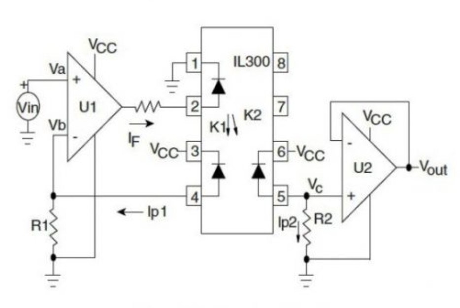

Buongiorno, non sono molto esperto di elettronica e ho bisogno di un consiglio da voi.
Ho una tensione proveniente da un joystick che varia da 0v a 5V Dc. Ho bisogno di isolare galvanicamente questa variazione ottenendola uguale in uscita da qualche circuito. Gli optoisolatori non mi sembra mantengano una linearità tra tensione ingresso e uscita. Suggeritemi un circuito il piu semplice possibile.

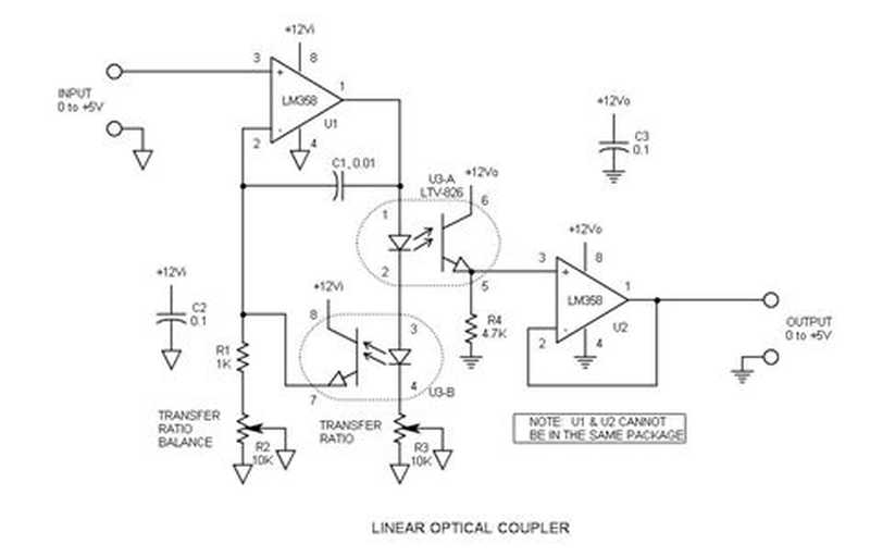

Ci sono optoisolatori analogici galvanicamente isolati, ma credo costino un po.
Pero' puoi fartelo tu usando due optoisolatori , uno dei quali trasferisce il segnale, mentre l'altro fa parte dela rete di feedback che lo regola, ed un paio di operazionali (indipendenti, ogni lato deve avere un'alimentazione separata ovviamente).
questo e' solo uno dei tanti schemi che ci sono in rete, il primo che ho trovato (ma ce ne sono molte altre versioni)

C'e` un integrato, IL300 che ha dentro un led e due fotodiodi accoppiati. Qui trovi gli schemi applicativi.

Messaggioda Foto Utentedenis123 » 23 ott 2025, 21:07
Ho risolto con un "il300" optoisolatore e un "LM358".
Il circuito mi serve per isolare il segnale del joystick della mia carrozzina (0V-2,5V-5V) e comandare una scheda che fa sterzare le ruote.
Senza isolamento la caduta di tensione sul motore dello sterzo disturbava il comando generando continui movimenti e tremolii sul motore.
Ottima anche la tua soluzione!

Messaggioda Foto UtenteEtemenanki » 23 ott 2025, 22:30
denis123 ha scritto:... e un "LM358"...
No, non hai risolto.
I due operazionali DEVONO avere alimentazioni indipedenti e separate, che provengano dai due lati del circuito, se usi UN 328, l'isolamento galvanico viene a mancare.
Hai pensato a scoprire prima quale sia la causa dei disturbi che causano il "tremolio" ?
Magari basta filtrare bene i segnali ?

Messaggioda Foto UtenteEcoTan » 23 ott 2025, 22:49
Quello che può creare confusione è il fatto di usare lo stesso simbolo per le due masse che in realtà sono ben separate
(ma sono due fotodiodi o due fotoresistenze?)
