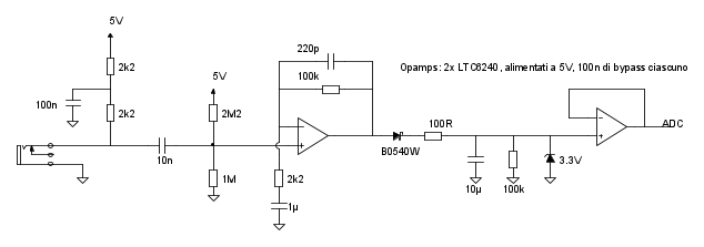

Sul lavoro ho preso "il vizio" di chiedere ad un collega di dare un'occhiata a schemi completamente nuovi prima di realizzare prototipi.
In ambito privato non ho questo lusso, ma vorrei chiedere a voi se avete voglia di darmi un parere su questo circuito, che per me è terreno "hic sunt leones". Ovviamente senza obbligo e senza responsabilità, sarebbe molto apprezzato.
Lo scopo del circuito è di condizionare il segnale in provenienza da un microfono (roba economica, electret).
All'uscita verrà collegato l'ADC di un microcontroller.
Lo scopo non è registrare il segnale audio, ma rilevare la presenza o meno di suono. Il condizionamento del segnale deve quindi anche includere un quasi-peak detector (salita rapida, discesa lenta).
La mia proposta sarebbe questa:
Può andar bene?
Saluti e grazie, Boiler

C'è un range di frequenze particolare che va considerato
ad esempio 300-3400 Hz o ci sono altre considerazioni particolari magari legate al tipo di microfono o al tipo di suono da rivelare?
In linea di massima lo schema potrebbe andare bene.
Forse si potrebbe valutare di mettere o meno un filtro più selettivo sulla base della considerazione precedente.
P. S. Mi piace poco lo zener generico usato per limitare i segnali.
Probabilmente si può valutare una soluzione alternativa ( led).
Ma e sicuramente un mio "problema".

T1 = 220p x 100 k = 22 us
T2 = 1u x 2,2 k = 2,2 ms
Il filtro passa banda ha una frequenza di taglio superiore
di 7 kHz, e una inferiore di 7 Hz.
Non conosco le caratteristiche del OA, ma dubito che lo stadio continui a guadagnare 50 a 7 kHz.
2M2 // 1M = 0,68 M
10 n x 0,68 M = 6,8 ms. >> 23 Hz
Ridurrei 1 uF a 0,1 uF per una Ftaglio di 70 Hz
aumenterei 220 pF a 470 pF per ridurre 7KHz a 3,5 kHz.
Aumenterei il condensatore sulla alimentazione microfono da 100 nF a 1 uF.
Al posto del voltage follower, metterei un comparatore con un poco di isteresi in uscita che pilota anche un LED, facilita la messa a punto. Ma aumenta i costi ricorrenti.. quanti prevedi di farne: 1 10, 100 ?
La tensione a riposo è 5V / 3 = 1,66 V

Vi ringrazio.
Il range di frequenze va sicuramente aggiustato sul campo per vedere cosa funziona al meglio (l'idea è di limitare l'usura dei tubi di un orologio a Nixie quando non c'è nessuno presente spegnendoli). Il fruscio delle ciabatte sul pavimento è un buon indicatore ed è abbastanza in alto come frequenze, forse mi tocca addirittura aprire verso l'alto. Invece avete sicuramente ragione che in basso si può chiudere.
MarcoD: https://www.analog.com/media/en/technic ... 4012fe.pdf
Non penso abbia problemi a darmi un guadagno di 50 scarsi a queste frequenze. Direi che fino a 100 kHz ci arriviamo comodi. O mi sfugge qualcosa?
Ne verrà costruito esattamente 1 (uno) esemplare
Il comparatore ce l'ho nel microcontroller (low-power comparator) e posso usarlo in sleep-mode risparmiando così anche un po' di corrente. Il pin è lo stesso, quindi posso cominciare con l'ADC per fare test e definire la soglia di intervento. Poi, in un secondo tempo posso passare al comparatore.
stefanopc, non preoccuparti, non è un volgare zener, è un ESD3V3D9-TP
Il mio dubbio principale era nel collegamento del microfono, un tema che assolutamente non conosco (il circuito è adattato/combinato da un paio di fonti che ho trovato in giro). E se il quasi-peak detector è realizzato correttamente.

Pero' se deve raccogliere pure il fruscio delle ciabatte
, dovra' essere piuttosto sensibile (e probabilmente servira' un circuito di compensazione per eliminare i rumori provenienti dall'esterno, ma quello implicherebbe un secondo microfono messo all'esterno)
Se invece la cosa non ti interessa particolarmente, credo ti basti un noise-gate che innesca un timer a tempo medio/lungo sopra un determinato livello, retriggerabile ovviamente, e nient'altro.
E si, il collegamento del microfono cosi va bene.
Presumo che si possa ignorare il fatto che uno si possa addormentare sul divano e l'orologio si spenga, dato che mentre dorme non lo guarda e se si veglia e fa rumore si riaccende ... comunque i tempi dovrebbero essere abbastanza lunghi, tipo 15 o 20 minuti (ti metti a fare qualcosa che non fa rumore, ad esempio leggere, e si spegne)
Prevederei invece un filtro per eliminare il piu possibile la 50Hz (casomai dovesse captare disturbi), e secondo come e' fatto il tuo orologio, forse un secondo filtro ... voglio dire, se usi il pilotaggio delle nixie a shift register, non servirebbe, se invece le multiplexi, forse la frequenza del tuo multilpexer potrebbe disturbare se captata (ma qui lo sai tu come l'hai costruito)

A quanto pare la banda d'interesse per questo tipo di rumore è 6-8 kHz, che è anche quella dove si trovano i suoni F e S. Non so quanto sensibile debba essere, probabilmente nemmeno così tanto, ma dovrei alzare di parecchio il componente passa-alto.
Insomma, è sicuramente un circuito da testare e ottimizzare. Dovrò provare diversi guadagni e diverse frequenze di taglio.
Sì, nessun problema. L'applicazione è tutt'altro che critica.
Riguardo i filtri, sposterò il passa-alto ben sopra i 50 Hz.

MarcoD ha scritto:Aumenterei il condensatore sulla alimentazione microfono da 100 nF a 1 uF.
io direi anche 100 μ o 220 μF
MarcoD ha scritto:Al posto del voltage follower, metterei un comparatore con un poco di isteresi in uscita
Quoto
