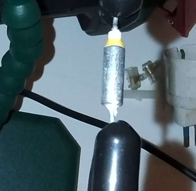

salve a tutti.
dovrei cambiare un termofusibile di una piastra a induzione perché testato risulta rotto.
il mio dubbio e che se non lo trovo uguale all'originale secondo voi posso avere qualche problema !?oppure basta che abbia lo stesso tensione ,corrente , e stessa taratura di temperatura ?e se lo prendo leggermente piu grande di grado termico e di corrente rischio di danneggiare la scheda ?
nel termofusibile originale e stampata questa dicitura:
F165
167 C°
10 A 250 V
15 A 125V 206
Foto Utentesgaragnone
57 3 6
Messaggi: 278
Iscritto il: 15 ott 2019, 11:37
[2] Re: Dubbio termofusibile piastra induzione
Messaggioda Foto Utenteclaudiocedrone » 24 ott 2025, 8:32
Si trovano comunemente (negozi di componentistica elettronica o in rete), se è stato messo da 167 °C mi pare ovvio che il sostituto debba essere uguale.
Cercalo da 167 °C, il resto delle specifiche ovvero 10 A 250 V etc. è comune a praticamente tutti i fusibili termici di quel genere.

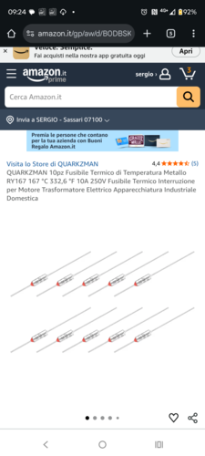

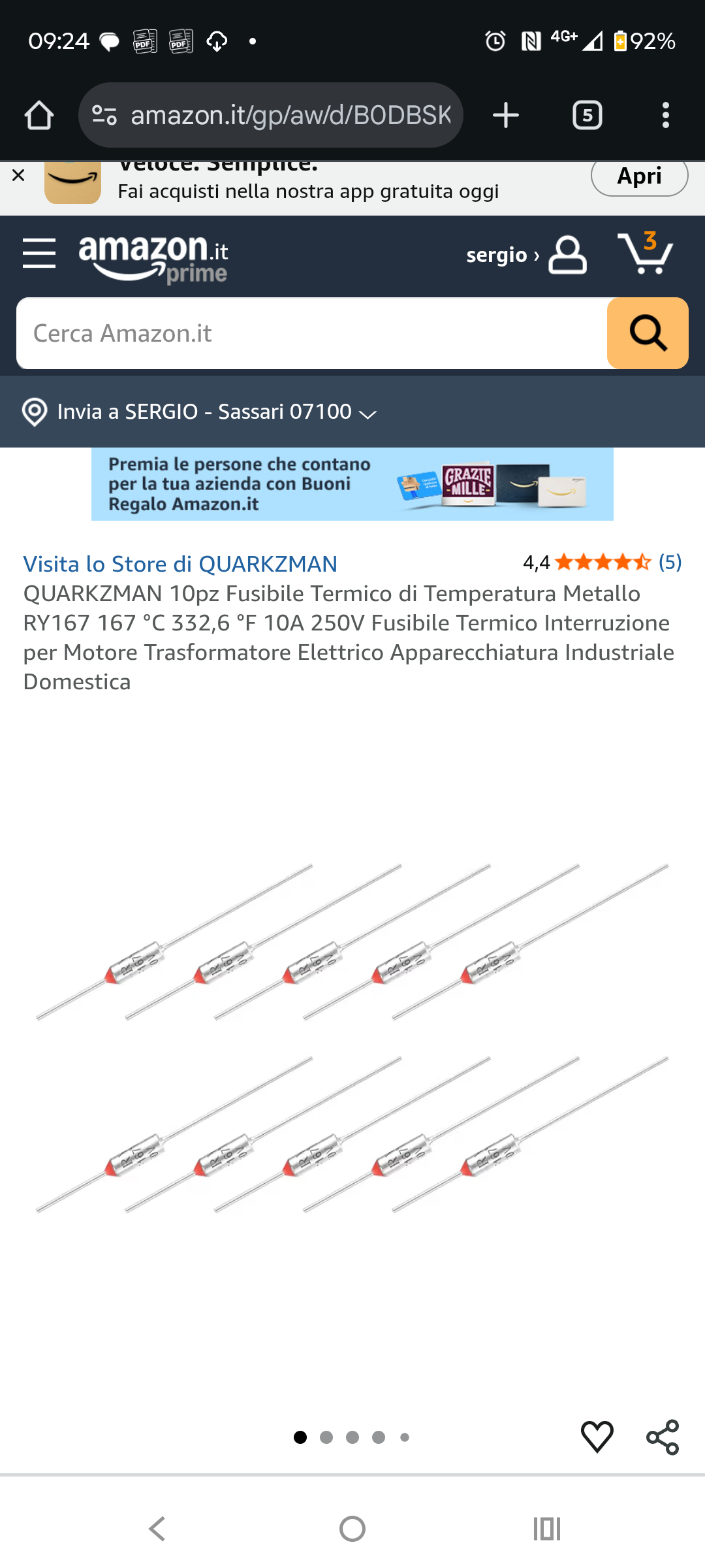

[3] Re: Dubbio termofusibile piastra induzione
Messaggioda Foto Utentesgaragnone » 24 ott 2025, 9:30
questi dovrebbero andare bene?
57 3 6
Messaggi: 278
[4] Re: Dubbio termofusibile piastra induzione
Messaggioda Foto Utenteclaudiocedrone » 24 ott 2025, 10:06
:ok:
Messaggi: 15302
[5] Re: Dubbio termofusibile piastra induzione
Messaggioda Foto Utentesetteali » 24 ott 2025, 10:10
Si codesti vanno bene.
Ricordati che i fili li devi crimpare e non saldare, la saldatura può danneggiarlo.
Alex
(Giuseppe Giusti) <<
Foto Utentesetteali
11,9k 5 5 9
Messaggi: 5921
[6] Re: Dubbio termofusibile piastra induzione
Messaggioda Foto Utenteclaudiocedrone » 24 ott 2025, 10:13
Sì infatti, saldandolo fonde :mrgreen:
Per sostituirlo devi trovare le crimpature, aprirle e ripristinarle sul nuovo.
Messaggi: 15302
[7] Re: Dubbio termofusibile piastra induzione
Messaggioda Foto Utentesgaragnone » 24 ott 2025, 11:16
ok farò come mi avete suggerito,grazie a tutti.
