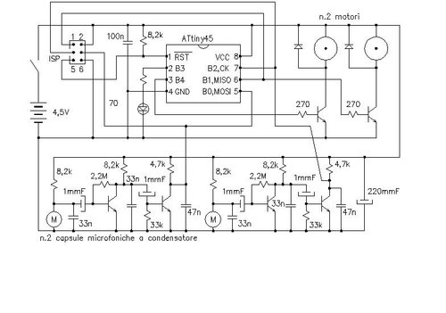

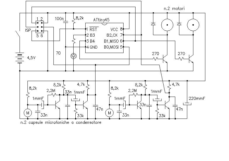

Perdonatemi se propongo una soluzione che non piacerà a nessuno per portare dei segnali sonori agli ingressi digitali di una MCU:
Posso dire che la ho sperimentata con successo così:
https://www.youtube.com/watch?v=Rrs_VooqX6Q
e poi anche così:
https://www.youtube.com/watch?v=62y8SEzdmUk
Nel mio caso mi interessava soltanto prendere esattamente il tempo di attacco di un suono percussivo, è chiaro che altre esigenze possono essere diverse.
