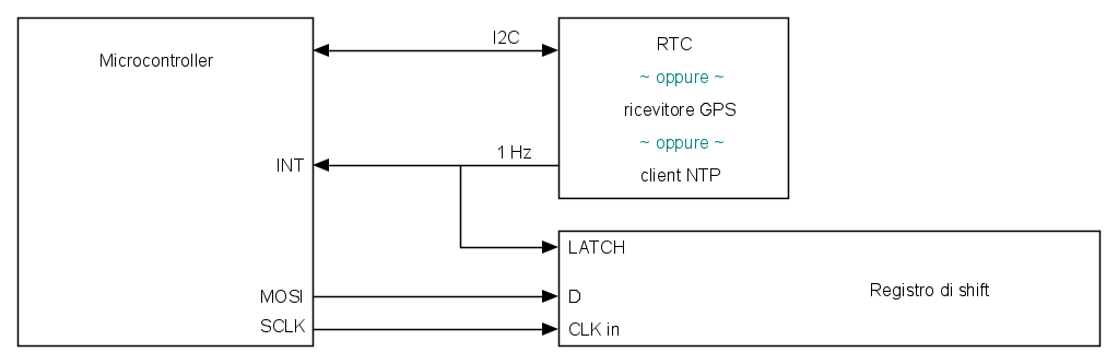

Non credo però che lo userò per questo progetto. La logica a 12V non è sicuramente un problema insormontabile, ma scoccia un po'. Se tutto il resto fosse stato perfetto, ci avrei messo un paio di level shifters. Ma i 200 V in uscita rischiamo di starmi stretti, devo vedere le specifiche dei tubi che ho, ma penso che andrò oltre i 200 V con l'anodica. Ho comunque un sacco di MPSA42 in un cassetto che risolvono egregiamente il problema.
Per l'architettura del sistema, trovo questa soluzione estremamente elegante:
Il ricevitore GPS (o una delle alternative) genera un clock precisissimo a 1 Hz, che sul fianco positivo muove i dati nel registro di shift ai latch d'uscita, mentre sul fianco negativo triggera un interrupt nel microcontroller che "shifta fuori" l''orario al prossimo secondo.
Sarà per via del mio passato, ma deprivare il microcontroller del suo ruolo di onnipotenza e renderlo
a) asservito alla base dei tempi e
b) tenerlo sempre un po' in anticipo, mentre l'orario giusto si trova solo nel registro di shift
ha qualcosa di romantico. Inoltre è un eccellente esempio di design strettamente sincrono e di sincronizzazione di due clock domains.
E per finire, ci si può anche vedere una macchina di Medwedew realizzata discretamente.
Questi progetti privati li vedo anche un po' come esercizio di stile esercizio di cattivo gusto: fino a che punto posso esagerare? :mrgreen:

[22] Re: Quasi-peak detector per microfono
Messaggioda Foto Utenteboiler » 24 ott 2025, 19:59
Ah, quasi dimenticavo! Così si assicura anche che l'update di tutte le cifre sia esattamente allo stesso tempo e che questo momento sia esattamente quello in cui si passa da un secondo all'altro, non una manciata di millisecondi dopo.
Sarebbe visibile a occhio nudo? No.
Ma saperlo mi romperebbe le scatole.
Sì, ho delle turbe psichiche.

[29] Re: Quasi-peak detector per microfono
Messaggioda Foto Utenteboiler » 25 ott 2025, 13:20
dadduni ha scritto:Se manca la corrente, la batteria tampone si scarica ecc... come reimposti l'ora corretta?
La prima contromisura è evitare che questo possa accadere.
Il bellissimo RTC che ho linkato sopra ha un intervallo di alimentazione di 1.1 - 5.5 V e un sistema integrato di switchover su un pin di alimentazione secondario in caso di mancanza di alimentazione primaria.
Con un consumo di 60 nA, un condensatore da 47 uF caricato a 5 V mi copre circa un'ora.
Una batteria al litio coprirebbe probabilmente un decennio, ma voglio una soluzione maintenance-free.
Ci metto una decina di 47 uF di tipo X7R in parallelo e probabilmente non succederà mai di perdere l'ora (i blackout sono rarissimi e di breve durata qui).
Poi, ovviamente un'opzione per settare l'ora ci vuole comunque.
La soluzione piú pigra (e allo stesso tempo piú esagerata) che mi viene in mente è una porta USB con dietro un USB-UART converter (il classicissimo FT230XQ, per esempio). Attacco il laptop, mando via seriale l'ora corrente (formattata in modo da definirsi) e il gioco è fatto.
Altre opzioni sono appunto il ricevitore GPS, un client NTP (serve poi però un modo per impostare la connessione WiFi) o un input hardware (tasti e/o rotary encoder).
Probabilmente userò la soluzione con la porta USB, mi è simpatica e se voglio aggiungere il GPS in un secondo tempo, posso andare sulla stessa UART (apro il jumper verso l'FT230XQ e ci attacco qualche modulino uBlox).
Sì, proprio ora, mentre scrivo ho deciso che sarà USB. Così lo posso usare anche per l'alimentazione.
