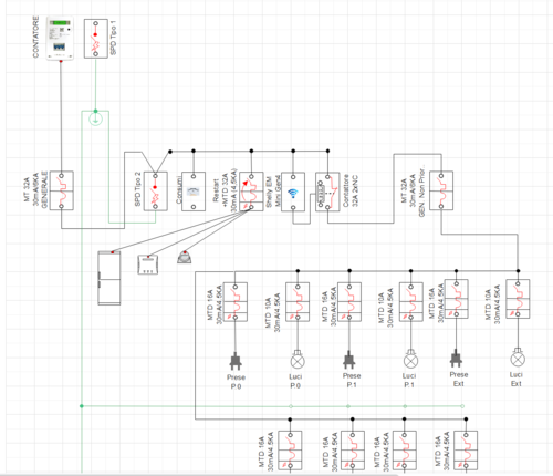

Vero, qualcosa si è perso per strada .. ripropongo con maggiore chiarezza (spero).
Sono in fase di ristrutturazione casa e nel rifacimento del Quadro Elettrico vorrei comandare una serie di prese che sono a valle di un MT da 32 A (ciascun set di prese è poi protetto - in base al carico sostenuto - da MTD da 25, 16 o 10A
Cio' che io vorrei realizzare è un controllo remoto (accessibile via internet - il modem ovviamente è su una linea separata rispetto a questo set di prese) che mi consenta, all'occorrenza, di staccare "disalimentare" il MTda 32A in modo da "spegnere" l'intero set di prese a valle dello stesso.
La soluzione piu' ovvia (per me) è quella di montare a monte del MT 32A un contattore da 32A con 2 contatti NC comandato da uno smart Relè (tipo Shelly o simili) comandabile da remoto.
Alla ricezione dell'impulso il relè dovrebbe disarmare o riarmare il Contattore NC e togliere o dare corrente al Magnetotermico. Se poi questo Smart Relè misurasse anche il consumo dei carichi controllare non sarebbe affatto male.
Pensavo a qualcosa di Shelly o simili perché la soluzione BTicino SmartHome è molto costosa.
Avete suggerimenti o schemi da sottopormi?

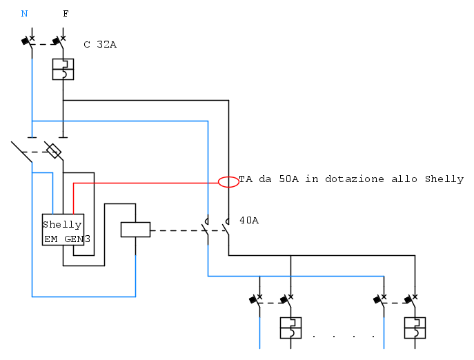

Una possibile idea con lo Shelly EM GEN 3 ed un contattore

la soluzione è esattamente quella cui io pensavo.. allego lo schema del quadro cosi' come intendevo farlo organizzare.. Metto, a valle del MT generale che protegge la linea
- Un riarmo per le prese Prioritarie (Frigo, Modem...)
- Un contattore da 32A pilotato dallo Shelly che governa UN MTD da 32A (che comanda tutte le linee - a loro volta protette da MTD) armandole/disarmandole da remoto (pensavo allo Shelly EM Mini Gen 4 .. anche se come protocollo preferisco - in questo caso - usare il Wifi)
Puo' funzionare?
Puo' funzionare?

GioArca67 ha scritto:Si, lo Shelly andrebbe protetto (es con dei fusibili da 1A)
Grazie .. infatti nel mio schema lo Shelly (come anche il contattore e l'interruttore di riarmo) è a valle del Magnetotermico da 32A che protegge l'intera linea domestica. Credi possa non bastare? Suggerisci di mettere qualcosa di dedicato per lo shelly (non vorrei mettere un fusibile, hai qualche suggeriemnto specifico?)
