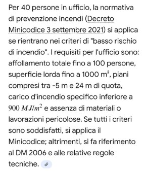

Questo te l'ha detto chat GPT.
No comment

[15] Re: IRAI per uffici > 25 dipendenti
Messaggioda Foto UtenteDanielex » 27 ott 2025, 14:56
C'è poco da sorridere, le informazioni non sono corrette.
Leggi il minicodice, forse fai anche più veloce rispetto a chiedere a chatGPT

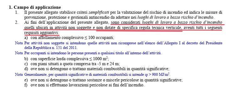

Messaggioda Foto UtenteDanielex » 27 ott 2025, 15:27

Messaggioda Foto UtenteDuracell » 27 ott 2025, 15:42
Grazie Danielex
Però dai non è che chat GPT ha cannato, ha solo omesso di dire che se c'è la RTV, non si applica. ;-)

Messaggioda Foto UtenteDanielex » 27 ott 2025, 16:03
Mi sembra piuttosto fondamentale come dimenticanza.
Anzi, non è una dimenticanza. Ha proprio interpretato male il testo.
Un professionista non si può permettere di utilizzare in questo modo l'AI.
