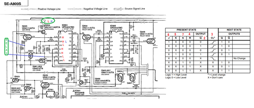

ho un amplificatore della Tecnics che non mi rimane acceso.
Come interruttore ha un pulsante che attiva un F/F CD4027 che a sua volta attiva un relay che alimenta tutto l'apparecchio.
Ma questo relay non rimane inserito. Solo nel momento che il pulsante è premuto rimane inserito.
In origine il guasto era che non si accendeva, ho trovato guasti e sostituiti il transistor sul relay e Q824.

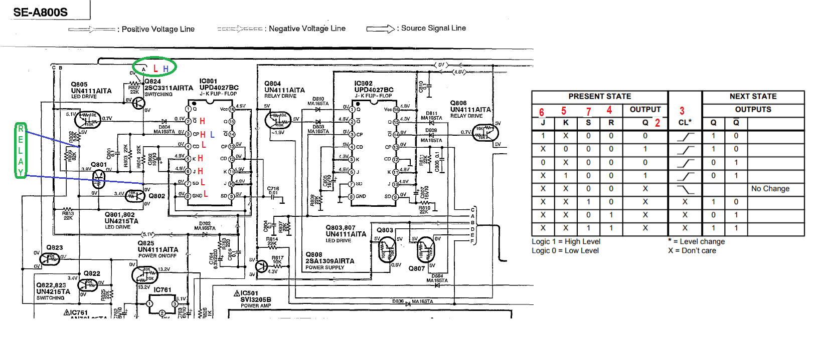

E' tutto il pomeriggio che ci sto dietro, ma non trovola soluzione, e non capisco come possa funzionare il CD4027, perché temgono forzati J & K a livello H e comandano solo il CK, il Reset 4 lo tengono H solo per un attimo nell'accensione. Ma come fa a funzionare questo F/F con il J & K fissi H ?
Il CK nel momento che premo il pulsante di accensione cambia di stato da L ad H, ma il F/F non si muove.
I livelli segnati in rosso sono ad apparecchio in St-by; in blu a pulsante premuto e spariscono al rilascio.
Spero di essermi spiegato, ma sono comunque presente.

Cos'è che non vedo??????? Possibile che che questo F/F debba essere collegato così ??

Un FF J K con J e K uniti a +Vcc è un FF T (Toggle) che ad ogni fronte sul clock commuta di stato.
In Stand-By lo stato del CP è errato, deve essere basso (c'è anche scritto).
Sul fronte H -> L il FF non cambia stato, (e quindi si comporta come registri)
Prova a staccare il segnale dal piedino CP e a dare tu un impulso su quel pin con +Vcc (metti un pull down così forzi a riposo lo stato 0): ad ogni impulso che dai si accende e si spegne.

Bene, venendo al mio problema sul circuito, ho seguito e controllato gli stati che assumeva e in base alle misure , sono riuscito a rendermi conte che il 4027 doveva essere difettoso, l'ho sostituito ed il risultato è stato vincente.
Risultato della riparazione : 2 transistor ed un CD4027.
