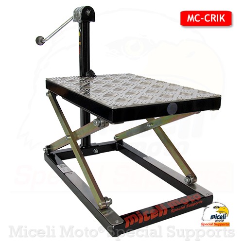

Messaggioda Foto UtenteKagliostro » 2 nov 2025, 9:04
Eh, certo, avere uno di questi così sarebbe molto comodo, di solito va sempre a finire che quando si deve fare qualcosa che ha a che fare con pesi ed ingombri considerevoli si è tassativamente sempre da soli
Solo che costerebbe circa 250€ e se lo si usa un paio di volte l' anno il gioco non vale la candela
K

Messaggioda Foto Utentesetteali » 2 nov 2025, 11:14
Certo che se l'hanno fatto e messo in vendita, è un oggetto funzionante, ma non ho capito come fanno a bloccare il pantografo in posizione. Mha!

Messaggioda Foto Utenteclaudiocedrone » 2 nov 2025, 11:54
Beh è un crick, è il sistema stesso vite e coclea che con la propria geometria impedisce il moto inverso, la coclea è solidale col pantografo e l'unico modo di invertire sarebbe se fosse libero di ruotare intorno alla vite, cosa che non è.

Messaggioda Foto Utentesetteali » 2 nov 2025, 12:16
Hai Ragione @Claudio, ! Ma sai che non avevo fatto click sull'immagine e a meappariva monco, senza la manovella del crick.
