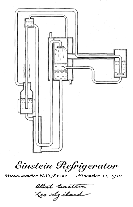

Il frigorifero trivalente ad ammoniaca, o un suo antenato, fu anche oggetto di studio di un famoso premio Nobel che ne deposito' il brevetto nel 1930.
Fonte https://it.wikipedia.org/wiki/Refrigera ... il%C3%A1rd
Riguardo alla possibilità di riparare un frigorifero di questo genere direi no.
Il suo funzionamento è veramente assai complesso e indovinare la giusta quantità di acqua e ammoniaca e (???) la vedo abbastanza dura.
In più bisogna prima trovare la perdita e ripararla alla perfezione perché se si è scaricato sicuramente c'è una perdita.
L'unica riparazione possibile è la sostituzione della resistenza di riscaldamento.
Sul mio camper dopo 35 anni andava ancora senza problemi.
