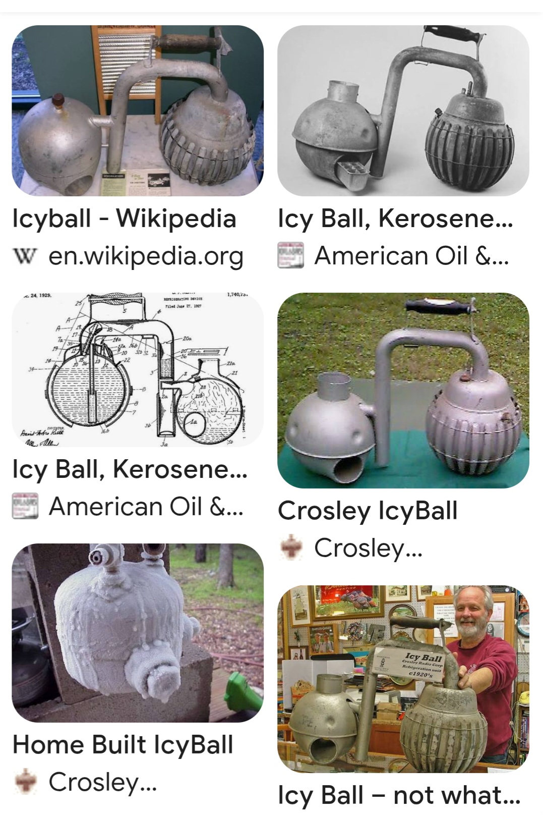

buongiorno a tutti va beh dai Nonickname,,come dice il proverbio "gallina vecchia fa buon brodo" :D
io sono sempre stato per le cose più arcaiche ed ultra collaudate,low tech,,ignoranti
,con la icy ball facevano tanti esperimenti in passato, però non si parla di tragedie... sicuramente qualcuno in passato ci ha rimesso di suo "per il bene della scienza" ma pazienza... non mi va di portarmi un gruppo elettrogeno nel caso in cui sia nuvolo per qualche giorno e non posso alimentare il mio frigorifero a compressore perché da classe A diventa in automatico classe geroglifico :mrgreen: :mrgreen:

Messaggioda Foto Utentepino81 » 2 nov 2025, 10:31
chissà se qualcuno ai giorni nostri si diletta a realizzarla...? :roll:
