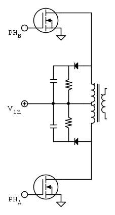

EcoTan ha scritto:In alcuni schemi dello stesso genere, ho visto un grosso diodo in parallelo a ciascun transistor finale, al posto dello snubber RC.....
......però mi chiedo se sia abbastanza protetto dalla sovratensione, visto che sono in gioco le reattanze di dispersione del trasformatore.
Si. Unico modo per limitare le extratensioni, che posso avere causa induttanza dispersa degli avvolgimenti, sono lo snubber, oppure un limitatore attivo, ma probabilmente è piu complesso per niente, essendo i picchi dati da componenti induttive prossoche fisse, ritengo che il loro valore sia pressapoco costante e quindi facilmente attenuabile con lo snubber.

Appunto. Invece il diodo fra collettore ed emettitore (o fra drain e source) di ogni finale non avrebbe la stessa efficacia contro le sovratensioni di apertura (sullo "altro" finale) quindi ci vorrebbe comunque anche lo snubber RC?

EcoTan ha scritto:non avrebbe la stessa efficacia contro le sovratensioni di apertura (sullo "altro" finale)
non so se ho capito la domanda.
se vado a bloccare un canale, con diodo verso il basso, mi aspetto che l'altro canale si blocchi allo stesso modo verso l'alto? per me no, ho avuto prova che non è così, perché? semplicemente perché le deficienze di accoppiamento si acomportano come induttori aperti, quindi tra i due canali ci saranno differenze di spike, blocco uno ma l'altro non si blocca, fatti un ragionamento mettendoci in serie ad i due canali, tra trasformatore ed elemento attivo, due induttori e valuta come si comportano.

Chiarissimo, grazie.

EcoTan ha scritto:Invece il diodo fra collettore ed emettitore (o fra drain e source) di ogni finale non avrebbe la stessa efficacia contro le sovratensioni di apertura (sullo "altro" finale) quindi ci vorrebbe comunque anche lo snubber RC?
Non credo di aver capito molto bene il discorso del diodo come limitatore da sovratensione, ma in questo caso non credo abbia molta utilità. Di solito gli Schottky in parallelo brutale al diodo intrinseco di drain-source dei MOSFET si usano quando c'è una topologia in cui si richiede alla fase opposta di "togliere" corrente a un diodo acceso: gli Schottky hanno minore reverse charge recovery rispetto ai diodi basati su giunzione PN al silicio e quest'ultima può dar luogo a sovratensioni anche molto alte durante i transitori di accensione.
Il diodo in antiparallelo agli avvolgimenti è concettualmente sbagliato, ma mi è venuto in mente che si potrebbe fare qualcosa del genere usando un principio simile allo snubber da flyback:
Non l'ho mai visto fare (ho sempre visto la serie RC tra i terminali drain e source), però dovrebbe funzionare ugualmente bene come limitatore da sovratensioni.
Il discorso nasce da questo schema che ho avuto tramite il Web:
schema coi diodi in parallelo ai finali
Se il trasformatore con presa centrale fosse ideale, allora i diodi che impediscono la tensione inversa sul proprio finale impedirebbero anche la sovratensione di apertura sul finale opposto.
poiché il trasformatore non può essere ideale ma presenta delle induttanze di dispersione, mi chiedevo se la protezione contro la sovratensione potesse cionondimeno considerarsi efficace. La risposta che io stesso mi dò è che in un caso simile conviene esaminare la tensione di collettore con l'aiuto di un oscilloscopio.
P.S. come "trasformatore ideale" in questo caso ne intendo uno privo di induttanze di dispersione, ma non privo di induttanze di magnetizzazione.
P.P.S. sia chiaro che non intendo realizzare un simile schema, facevo riferimento soltanto alla faccenda dei diodi in parallelo ai finali.

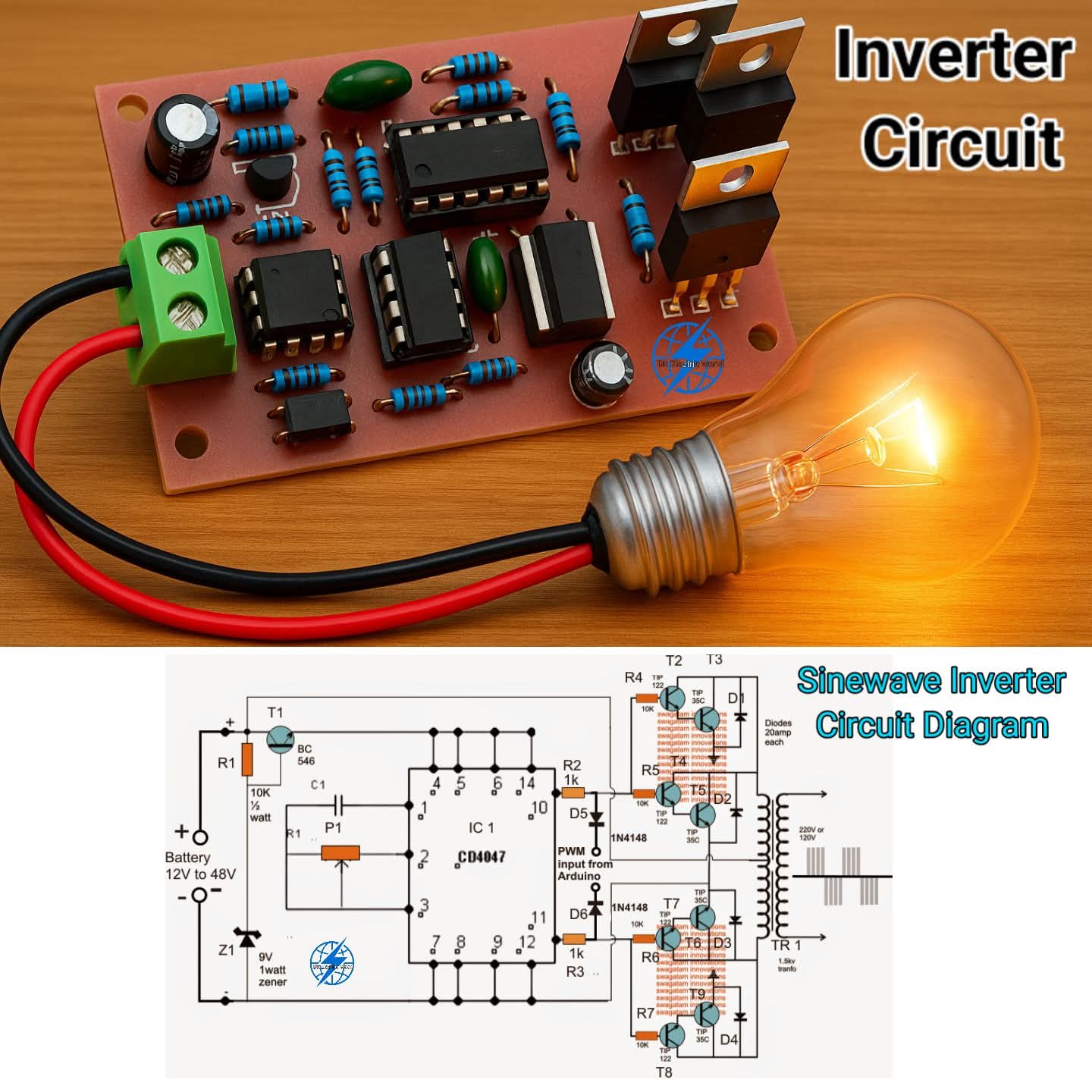

Il circuito inverter realizzato con un 4047 è meglio dimenticarlo. L'integrato lavora come astabile e non ha ritardi di sicurezza.
