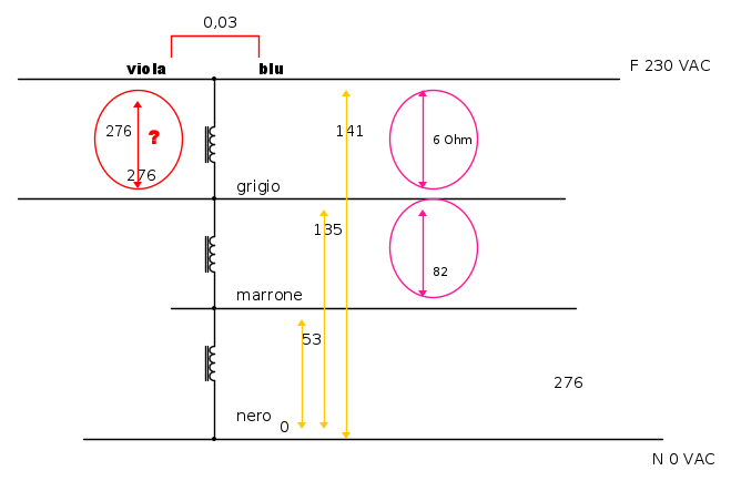

Allora rifacendo le misure con il nero :
Nero / marrone 53
Nero / grigio 135
Nero / blu 141
Blu / Viola 00.2
Grigio / viola 0.276 ( kohm )
Collegamento ventola
Cerca di fare le misure con certezza.
Se tra Nero e blu ci sono 141 Ohm.
E tra Nero e grigio ci sono 135 Ohm.
Come possono essercene 276 tra grigio e blu?
Blu e viola come sono collegati assieme?
Ti torna 6 Ohm tra grigio e blu e 82 Ohm tra marrone e grigio ?
Metti delle foto
Spiega cos'è "0,276 (kohm)"
Metti delle foto

E come vedi la misura è la stessa con i due tester, era soltanto per farti entrare meglio sulla lettura dei valori.
Se mi permetti, ti dico questa realtà : anche uno strumento ad alte prestazioni e precisione, se non lo si sa leggere è inutile averlo. Le cose banali come leggere uno strumento, sono banali quando si sanno fare!
E quando le saprai fare, ogni volta che le fai devi stare attento a farle per bene.
Fai le ultime misure che ti ho detto

E ti ringrazio molto per il consiglio e l aiuto…
Ma, alla fine come la collego questa ventola alla tensione??
La domanda è giusta, ma ancora non ho capito, IO, come è collegata.
Rileggi il post 42 e cerca di dare tutti i dati come lo schema ti indirizza.

Allora misure rifatte seguendo schema :
NERO MARRONE 53
Nero grigio 135
Nero blu 141
Viola blu 0
Viola grigio 276
Grigio blu 276
Grigio marrone 83
NERO MARRONE 53
Nero grigio 135
Nero blu 141
Viola blu 0
Viola grigio 276
Grigio blu 276
Grigio marrone 83
A questo punto a me' viene il sospetto che il neutro in comune sia il marrone (perche' dallo schema che avete disegnato prima al post 37, sembra l'unico filo a cui sono collegati tutti e tre' gli avvolgimenti) ... dato che in genere negli asincroni monofase l'avvolgimento in serie al condensatore parrebbe essere quello a resistenza piu alta (filo piu sottile ? ), allora una possibile prova potrebbe essere questa:
marrone al neutro
blu o viola ad un capo del condensatore
l'altro capo del condensatore alla fase, insieme al grigio oppure al nero (per le due velocita')
Se decidi di fare questa prova, non collegare roba volante, munisciti di qualche morsetto o mammuth, e di un cavo o ciabatta con un'interruttore bipolare, cosi da poter dare tensione solo quando tutti i fili sono collegati.
marrone al neutro

Sì sì certo, ho preparato una linea con salvavita e interruttore per dare tensione..
Pero perdona la domanda, visto che nero o grigio “ potrebbero” essere i due cavi per la fase, e visto che ci devo collegare un capo del condensatore, allora ogni volta che cambio velocità devo collegare sempre il capo del condensatore??
