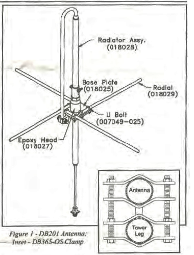

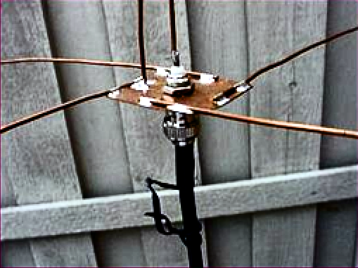

Build a FOLDED MONOPOLE antenna for 440-450 MHz CHEAP! By Derek McIntyre KC4FWC. Consultabile in rete.
Visto che l’antenna non ha bobine da calcolare e costruire e sembra di facilissima realizzazione, mi sono concentrato si questo tipo ed ho trovato una azienda americana che la pubblicizza.
Il pdf interessato è ground-plane-omni-antenna.pdf (2016) e l’azienda è CommScope Inc., ma attualmente questa antenna non è più nel loro catalogo.
L’immagine che pubblicizza questa antenna è questa.(antenna91)
Anche l’azienda Andrew ha pubblicizzato questa antenna come prodotto DB201.
Viste queste premesse sono andato in cantina ho trovato un tubo di rame di 18 mm lungo circa 1,40 metri, un paio di lamiere di rame come residuo degli esperimenti che feci sulle celle fotovoltaiche all’ossido di rame, una rete fittissima di ottone (da setaccio della farina) e diversi metri di filo di rame rigido di 2mm.
Il tutto che servirà nella prossima settimana per un tentativo di realizzazione.
Ma ora due domande che sorgono osservando le immagini e leggendo quanto trovato.

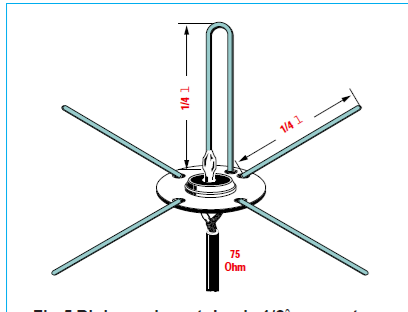

1-Nelle immagini delle istruzioni di montaggio si nota che il ramo discendente dell’antenna ha un diametro diverso da quello ascendente. E’ una cosa importante?
2-Nel libro delle antenne l’impedenza è dichiarata di 75 ohm, nella letteratura delle antenne Andrew, Commscope e altri viene indicata in 50 Ohm. Anche nella pagina di KC4FWC l’antenna viene dichiarata di 75 Ohm, ho consultato un manuale che dichiarava che questa antenna ha 148-150 ohm di impedenza, ma forse questo ultimo valore si riferiva al dipolo folded.
Voi cosa ne dite.

Secondo me il fatto del doppio diametro dello stilo ricurvo dipende da un paio di fattori
la parte ascendente è più grossa per una questione di rigidità meccanica (l' antenna viene costruita anche per frequenze più basse dei 67MHz e quindi necesista di essere abbastanza rigida meccanicamente viste le misure che raggiunge)
La parte discendente è più piccola di diametro per non appesantire troppo la struttura
Almeno io la vedo così
Per quanto riguarda la tua, viste le dimensioni che avrà l' antenna, direi che un tubo da18 mm è decisamente esagerato e tra l' altro rende piuttosto difficoltoso piegarlo ad U
Per la tua antenna direi che un tubo da 10mm di diametro è già più di quanto serva
Per ripiegarlo puoi usare o un piegatubi da idraulico o una apposita molla che si inserisce all' interno ed evita che nell' essere piegato il tubo si schiacci, meglio se tutti e due in contemporanea
Se vuoi fare una prova in modo facile e veloce potresti usare un metro metallico di quelli che si avvolgono, li trovi anche per poco, ne tagli un pezzo e per fare la piega sforzo zero

ho consultato un manuale che dichiarava che questa antenna ha 148-150 ohm di impedenza,....
Confermo, le vecchissime antenne TV VHF avevano il dipolo ripiegato, avevano impedenza 300 ohm, adatta alla "piattina" che si collegava direttamente ai morsetti di antenna del TV.
Quindi il monopolo ripiegato ha 4 volte l'impedenza dello stilo che dovrebbe essere teoricamente sui 37 ohm.
