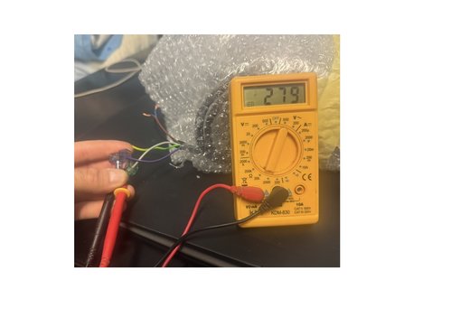

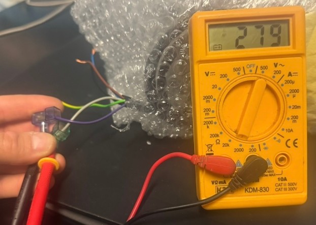

Credo si tratti semplicemente di una risposta a questo
Ma se tra nero e viola ci sono 141 Ohm, come possono essercene 276 tra grigio e viola????
Vedi post precedente di setteali

Kagliostro ha scritto:Credo si tratti semplicemente di una risposta a questo
K
O_/ Non l'avevo capita e sembra che t'abbia dato ragione nel post successivo.
MA dovete scusarmi perché già con le cose scritte le devo rileggere tre volte, figuratevi dove non sono scritte. MM
Però ! fino ad ora si è parlato di Ohm perché non è mai stato messo sotto tensione. Ma nell'ultima foto lo strumento è impostato su V AC.
Già è difficile rispondere con precisione alle domande e non avere per le mani l'oggetto, se poi non si è precisi e nemmeno fioriti nelle descrizioni, è dura ! MM
Foto UtenteMax1983 hai detto che non riesci molto bene a fare il cablaggio seguendo uno schema. Possiamo parlarne dove e come non riesci a seguirlo.
Hai mai provato a ridisegnare lo schema e capire cosa è il filo e come è disegnato ad un altro filo?

Messaggioda Foto Utenteclaudiocedrone » 6 nov 2025, 17:35
Eh no scusa Foto Utentesetteali, anche a me a prima vista il tester sembrava settato sui 500 V ac ma invece l'indicatore è dall'altra parte, concava, quindi è settato su 2000 ohm fondo scala ;-)
Anche se comunque Foto UtenteMax1983 farebbe bene a sostituire la pila che è scarica :mrgreen: e magari ciò potrebbe falsare le misure resistive.
