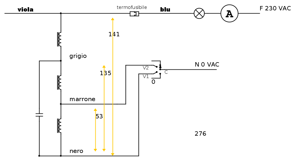

Settali…perdonami…mi sono perso…mi diresti lo schema esatto che devo utilizzare??come collegare i cavi..
Ciao,
mi riferisco allo schema in [ 57 ] e qui sotto te lo rimetto, ci trovi un piccolo particolare ed è sul filo viola, in questo ultimo non viene collegato, rimane libero . Lo schema è sempre quello, ma è per farti capire che il filo viola non è collegato.
Perché ??? Non lo so nemmeno io !
Mi ripeto, mi fai queste misure in Ohm: ( cambia la batteria nel multimetro! )
- Marrone > Grigio
- Marrone > Viola
Segui qui:
Un capo del condensatore sul nero.
L'altro capo sul grigio.
Dai tensione sul nero e sul blu.
Questa è una velocità
Dai tensione sul marrone e sul blu.
questa è l'altra velocità.
Riesci a mettere una lampada in serie el'amperometro? In serie al Blu.

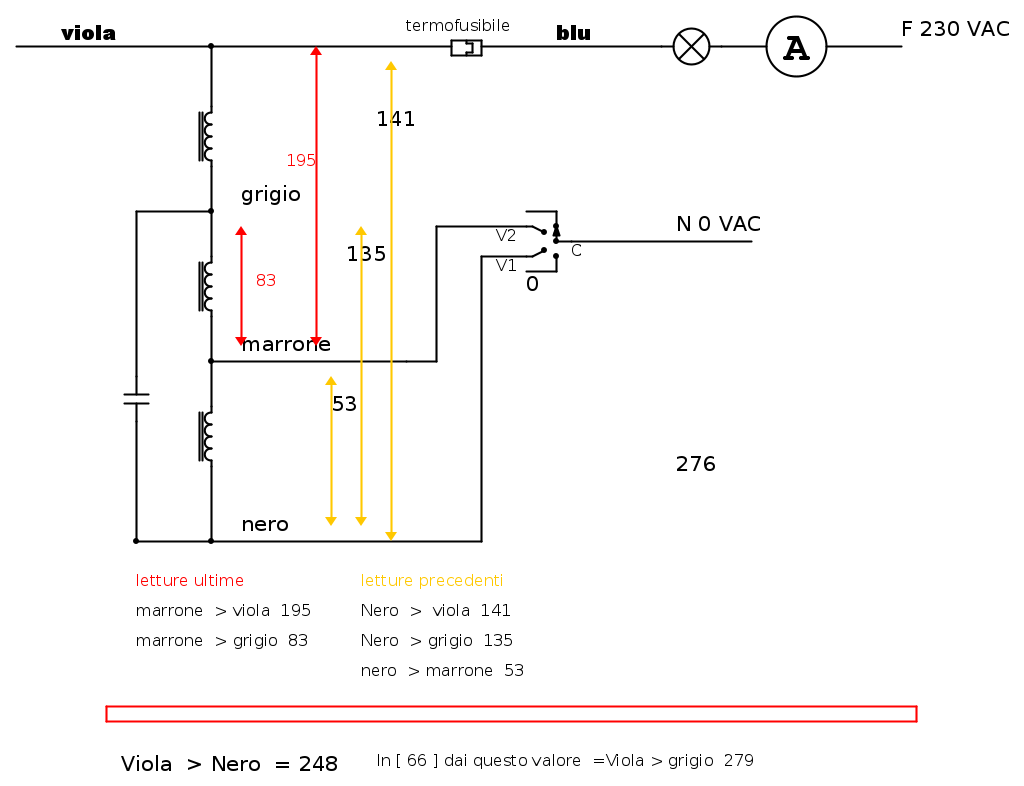

Cambiato le batterie e queste sono le misure :
GRIGIO / MARRONE 83
VIOLA / MARRONE 195
Sì riesco a mettere lampadina in serie..
GRIGIO / MARRONE 83
VIOLA / MARRONE 195

Sì …se vedi i messaggi indietro anche le altre tra cui grigio e marrone sempre 83
Chissà se hai fatto il test con la rete elettrica.
Io in ogni modo mi trovo in difficoltà a capire le varie letture che ci dai.
Ad esempio nell'ultimo post dai 195 Ohm tra viola e marrone, quando invece in un post precedente avevi dato 141 Ohm tra nero e viola che ha un avvolgimento in più e quindi dovrebbe dare un valore superiore a a 195.
Inoltre in [ 66 ] con lo strumento fai veder 279 Ohm tra grigio e viola.
Riesci a mettere in ordine questi valori ?

Rifarò le misure…in ordine come scritto…ancora non ho avuto modo..lunedì torno e provo ..ma prima riposto tutte le misure…
