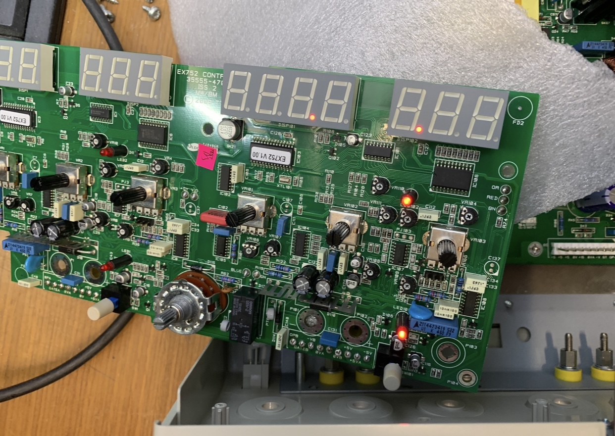

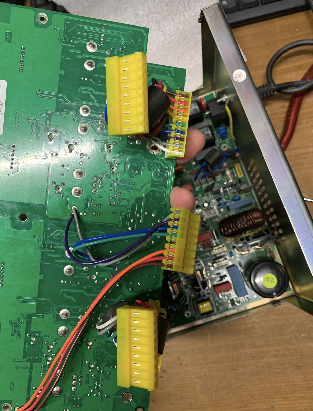

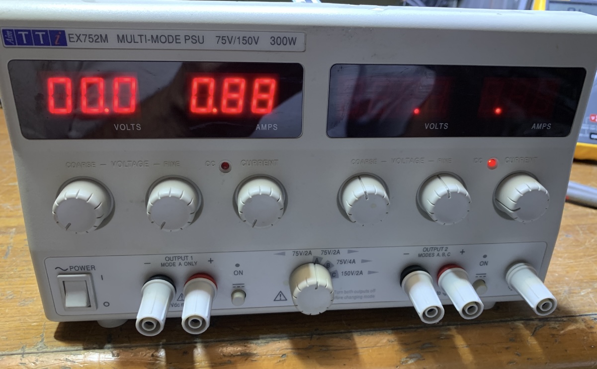

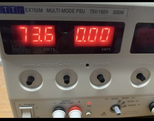

Salve a tutti
Ho l’alimentatore in foto che , funziona su tutte e due le uscite ( tensione regolare e regolabile ) ma sul lato destro visualizza solo i due led accesi più il led “ cc Current”.
Ho controllato la scheda madre ( che è speculare) e i componenti piu sensibili alle rotture li ho controllati e sembrano apposto.
A questo punto ho collegato il connettore del lato destro sul connettore lato sinistro della scheda madre ottenendo gli stessi tre led accesi .
Visto ciò mi sono concentrato sulla scheda comandi / display ma nonostante diversi controlli non riesco a trovare il guasto :(
Grazie a tutti per eventuali suggerimenti :)

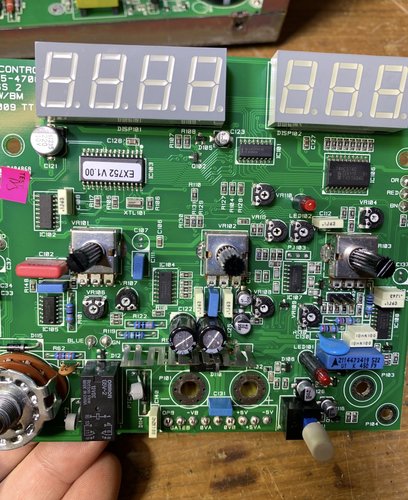

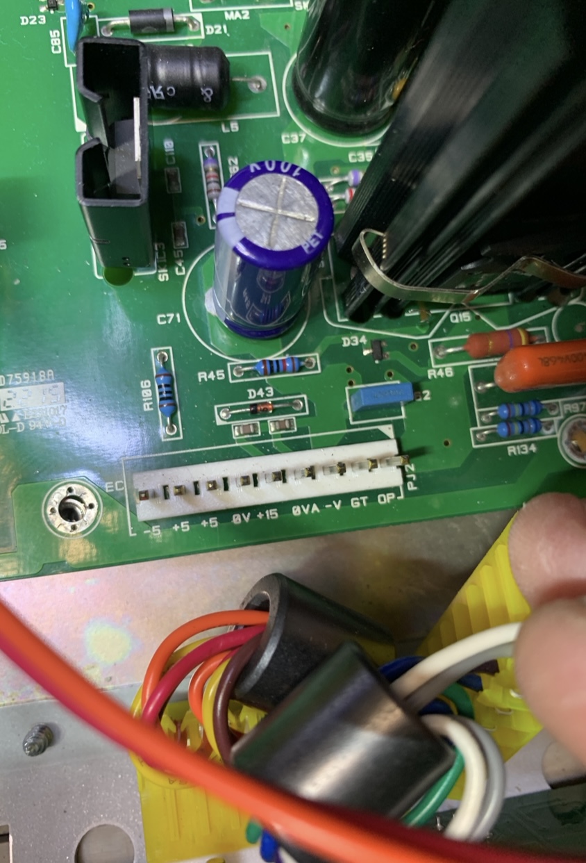

Messaggioda Foto UtenteCardos » 10 nov 2025, 18:27
Foto in dettaglio

Messaggioda Foto Utentesetteali » 10 nov 2025, 18:50
Il display è spento, ma in uscita hai misurato?
Il led di cc è acceso come mai? Hai controllato che non ci sia un corto-cicuito?
Come finali che cosa monta? li hai misurati? Sono montati a se?
Perché il display di sx indica 0.88A e non c'è nessun carico e nessuna tensione?
Il guasto si è presentato mentre lo usavi? O come?
E' nuovo ? Sempre in garanzia?
Alex

Messaggioda Foto UtenteCardos » 10 nov 2025, 18:59
Uscita ok
Led cc acceso ma nessun corto sulla scheda madre
Finali smontati ok
Era fermo da tempo e ora questo guasto

Messaggioda Foto Utentesetteali » 10 nov 2025, 19:02
Controlla la pista che porta tensione al display.
Ma come mai quello di sx segna 0.88A senza carico e tensione??

[6] Re: TTI ex752M
Messaggioda Foto UtenteCardos » 10 nov 2025, 19:24
Lato sx ok

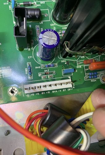

Messaggioda Foto UtenteCardos » 10 nov 2025, 19:31
Hai ragione SETTEALI mancano i -5v al connettore

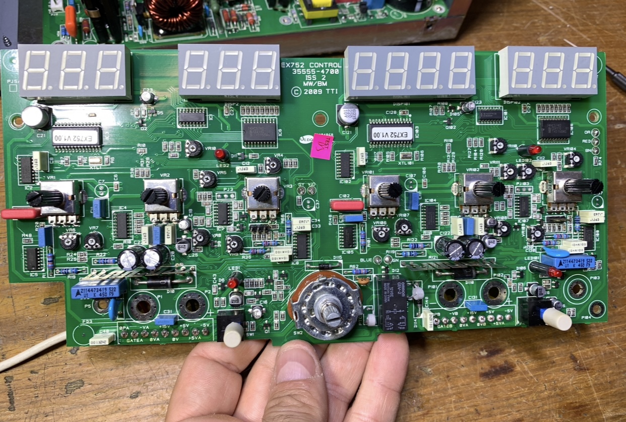

[8] Re: TTI ex752M
Messaggioda Foto UtenteCardos » 10 nov 2025, 19:34
Però la cosa strana è che se sposto il connettore del display sul connettore sx della scheda madre comunque un mi escono i numeri sul display :cry:

Messaggioda Foto UtenteCardos » 10 nov 2025, 19:42
Mi correggo SETTALI , con il connettore inserito ( display) mancano i -5 volt . Senza connettore ci sono.
Deduco che : sulla scheda madre tutto ok ma sulla scheda display problemi

[10] Re: TTI ex752M
Messaggioda Foto Utentetheking0 » 10 nov 2025, 19:43
Vedo che ci sono degli ULN2003, controlla se solo quelli che pilotano i display e il led, nel caso verifica che segnali hanno in ingresso.
Senza schema puoi solo seguire le piste e capire un po' la logica. Una volta che individui dei componenti scarica i loro datasheet e verifica i segnali in ingresso o uscita
