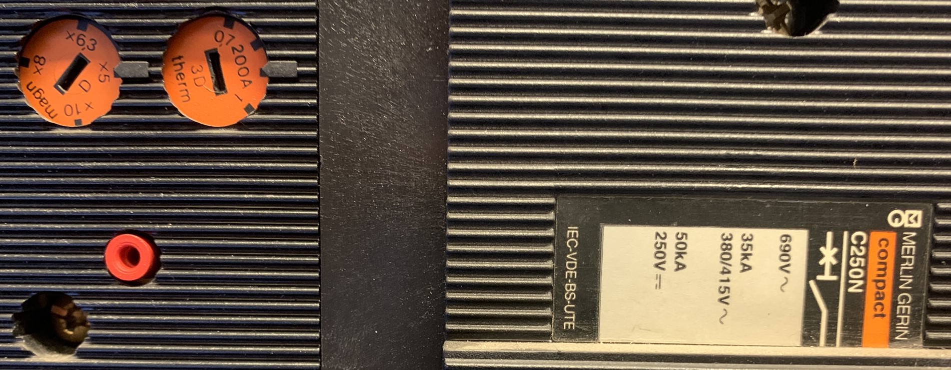

Salve, ho un dubbio di come ricavare il valore della corrente Im di intervento del relè magnetico di un interruttore Merlin Gerin C250N abbastanza datato,
Termico 200x0,9
Magnetico x5
per ottenere la Im utilizzo la Ir o la In ?

Questo è l'interruttore di cui parlo
merlin gerin

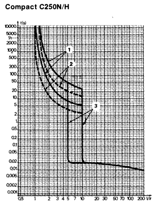

curva C250N.png (133.49 KiB) Osservato 2313 volte
questa la curva

Devi cercare sul fianco un'etichetta come quella mostrata da Danielex.
Al 99,99% (visto che c'è scritto sulla rotellina frontale) il tuo è da 200A nominali, regolabili fino a 140A (x0,7).
Su quello di Daniele sulla rotellina frontale ci dovrebbe essere scritto 250.
La magnetica da x5 a x10 volte la corrente nominale (200 A), quindi da 1000 a 2000 A, il tuo ora è regolato a 200 x 5 = 1000 A (+/- 20%, quindi interverrà, se sano, fra 800 e 1200 A...).

Messaggioda Foto Utentemariako95 » 11 nov 2025, 20:44
Dalla curva risulterebbe che a 5 secondi interverrebbe prima la termica della magnetica, con una corrente pari a 3 In, quindi 750 A se consideriamo In 250 A.
Se invece consideriamo la Ir 200x0,9 = 180 A 3 Ir = 180x3 = 540 A
riassumendo tra
3 In = 750 A
o tra
3 Ir = 540 A
quale consideriamo ?

Messaggioda Foto UtenteGoofy » 11 nov 2025, 21:53
Non ho capito cosa c'entra 3 In.
La regolazione minima della magnetica è 5 In = 1000 A come ha scritto Foto UtenteGioArca67 nella prima risposta.
