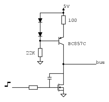

Oltre riproducibilita` e temperatura hai trascurato la fase lunare, i poltergeist e affini :-)
Sul mio simulatore, con 470pF sulla base del pnp non c'e` piu` l'overshoot di corrente.
Credo che la causa sia che quando il MOS e` spento il pnp satura, quando accendi il MOS le cariche in base (praticamente non c'e` corrente di collettore, ma c'e` corrente di base) da qualche parte devono andare e vanno via dal collettore. Se metti un condensatore sulla base del transistore, le cariche nella regione di base vanno via attraverso il condensatore di base e non hai piu` il picco sul collettore.
Il condensatore fra gate e drain genera un feed-thru che complica la vita.
[15] Re: Overshoot di corrente con pull-up attivo
Messaggioda Foto UtenteMarcoD » 13 nov 2025, 11:37
Se si mette il condensatore da 470 pF fra base e massa del BC857C, alla accensione del circuito ( +5V alim) tutti i transistor del bus risultano in conduzione/saturazione.
Meglio sarebbe metterlo fra base e +5V, a meno di disturbi sul +5V, o forse il transitorio all'alimentazione è lento da risultare ininfluente.

Grazie per le dritte. Avevo in effetti pensato che solitamente se il BJT è lento è perché satura, ma non ero sicuro se fosse possibile in quelle condizioni. E la soluzione che adotto di solito (baker clamp) non sapevo bene dove metterla :mrgreen:

stavo guardando il post principale, con lo schema e l'impulso di corrente, se consideriamo una piccola capacità tra base e collettore, secondo me si spiega il picco. non so se ltspice cosideri pure questa capacità.
io per quel po che ho fatto, come generatore di corrente ho sempre usato questa configurazione:

lelerelele ha scritto:se consideriamo una piccola capacità tra base e collettore, secondo me si spiega il picco
Questa spiegazione non mi torna molto, se consideriamo quanto segue:
boiler ha scritto:Il condensatorino (cino per gli amici) rallenta il fianco e non sembra essere direttamente correlato a quell'overshoot. Se lo si ingrandisce in maniera eccessiva (100n) si ottiene un transiente simile e dopo di esso parte la rampa lentissima della corrente.
La "piccola capacità fra base e collettore" (Foto Utentelelerelele) determina un pilotaggio di tensione, quindi non avrebbe effetto nel caso che la rampa (di corrente ma quindi anche di tensione) fosse lentissima.
