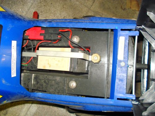

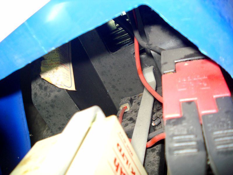

Volendo far spazio in garage, sto valutando di vendere una motocicletta elettrica della peg perego (imitazione della Yamaha XTZ 750 Super Ténéré) che fu acquistata tra fine anni '80 ed inizio '90 (non ricordo più esattamente). Vorrei dunque verificarne il funzionamento, così da capire se ancora funziona o se sia necessario qualche intervento a livello elettrico.

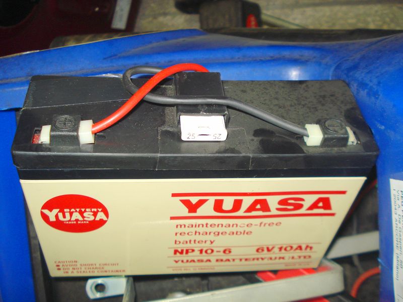

Inizierei dalle batterie, che sono 2 Yuasa sotto il sellino. Ho fotografato il fronte di quella più vicina, senza smontare l'altra
e si tratta del modello NP10-6 (6V, 10Ah). Anche se non ho certezza, credo che l'altra sia identica, posso comunque dire che il fusibile su questa è da 25A ed è bianco mentre quello sull'altra è verde, dunque presumo dovrebbe essere da 30A.
Non ho intenzione di acquistarne di nuove solo per fare questo test, dunque la mia prima richiesta su questo thread è: posso usare una comune batteria auto al piombo acido da 12V, 45Ah per provare a far avviare il motorino elettrico di questa moto? Se sì, come?
Di solito le batterie da 6V sono collegate in serie, quindi credo che dovrebbe andar bene metterne una sola da 12V, ma prima di combinar disastri e far esplodere un cimelio da collezione attendo vvss pareri :-)

Se le due batterie da 6 V fossero solo in serie, ci sarebbe un solo fusibile, mentre ce ne sono due di due differenti valori.
Forse una batteria da 12 V non va bene. Ma chi può dirlo con sicurezza !

sono ritornato in garage a verificare ed avevi ragione: sono collegate in parallelo. confermo comunque che l'altra batteria ha caratteristiche identiche e che il fusibile verde è da 30A.
dopo qualche ulteriore "scavo", ho rinvenuto anche il trasformatore/caricabatterie originale, comunque ho anche un caricabatterie per auto che va sia a 6V che 12V. io credo che non si concluda nulla a provare a ricaricare queste batterie al piombo acido non operative da circa 30 anni, siete d'accordo?

Il tuo caricabatterie (se ben ricordo, BC3500) non può essere utilizzato come un tradizionale alimentatore. E' del tipo "intelligente", ossia fornisce corrente solo se avverte che è stato collegato ad una batteria, di cui determina le caratteristiche, adeguando la corrente di carica allo stato della batteria. Potresti provare a collegarlo come se volessi caricare una delle due batterie, o anche tutte e due, prima in modalità "bike" e poi in modalità "car". In entrambe le modalità, visto che devi solo fare una prova, non dovresti avere problemi. Può darsi però che il caricabatterie rilevi che la batteria è fuori uso, e quindi non caricare per niente, ma in ogni caso guai non ne fai.
