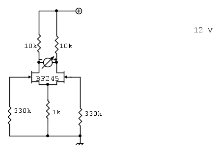

Buongiorno,
ho la necessità di dover selezionare i fet, in particolare è l'FT245, ma non credo abbia importanza rilevante un altro tipo.
Vengono montati su un circuito differenziale in ingresso su amplificatori audio, è un circuito che viene usato comunemente.
Il problema è che non tutti i fet hanno lo stesso guadagno ed usandone due non identici, mi crea dei problemi sugli stadi successivi. E' vero che potrei correggerli, ma preferisco dover lavorare sui fet, fino ad oggi con un po' di pazienza ho trovato la coppia adatta, però mi piacerebbe avere un'indicazione su uno strumento.
Ho provato a fare questo schema, ma non mi da i risultati voluti, hanno tutti lo stesso valore.
Come si può fare per ottenere dei rapporti precisi su ogni unità?

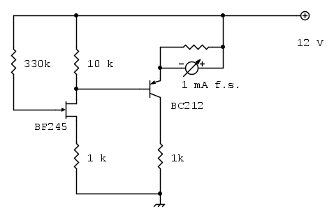

Potresti utilizzare un multimetro digitale in uA per vedere la corrente di Drain al variare della Vgs senza il transistor che potrebbe creare problemi.
Altrimenti puoi misurare la tensione sulla resistenza di Drain e risalire alla corrente.

oppure potresti costruire un misuratore di Vgs in condizioni determinate (es. Vds=15V , Id=0,5mA)

Potresti provare una configurazione come questa (valori delle resistenze da adattare). Serve uno strumento a zero centrale o un multimetro digitale. Puoi usare un Fet fisso come riferimento e segnarti gli sbilanciamenti del secondo FET rispetto a quello fisso. Se tra quelli confrontati trovi due sbilanciamenti simili hai la tua coppia, altrimenti cambi il FET di riferimento e ricominci incrociando le dita :mrgreen:
Dovrebbe funzionare.

Messaggioda Foto Utentesetteali » 17 nov 2025, 19:29
SediciAmpere ha scritto:oppure potresti costruire un misuratore di Vgs in condizioni determinate (es. Vds=15V , Id=0,5mA)
Hai uno schema da seguire? O_/
stefanopc
Altrimenti mi sembra che banjoman abbia un tracciacurve modificato per questo utilizzo.
Potrebbe essere una strada, ma mi ci vuole uno schema.
Foto Utenteedgar
Ora sono in difficoltà per trovare uno strumento con lo zero centrale e ce l'ho, ma non mi è semplice e potrei si usare un multimetro, ma volevo qualcosa di più stabile come strumento finito.

Stasera provo a misurare la corrente di Drain senza l'uso del transistor, vedi schema in [ 1 ].
Probabilmente il BF245 satura, perché la tensione di gate arriva al +V alimentazione. La corrente nel gate è nulla, quindi non c'è caduta ai capi della R 330 K ohm.
Realizza un partitore di tensione (dividi per due) con due 330k.
Per la misura della corrente puoi misurare la tensione ai capi della R 10 k ohm. Un multimetro moderno ha una resistenza di ingresso dell'ordine di 10 Mohm. I = V/R10k .
