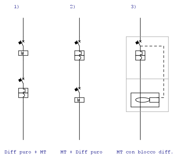

Messaggioda Foto UtenteGioArca67 » 19 nov 2025, 16:07
Non deve e non può cambiare nulla.
per un corto a valle 1) e 2) sono del tutto equivalenti agli occhi del differenziale puro, in ogni caso viene percorso dalla stessa corrente per lo stesso periodo di tempo
Il caso del blocco differenziale è completamente diverso perché nel blocco non ci sono contatti, ma come un qualsiasi relè differenziale agisce meccanicamente (o al limite elettronicamente) sull'interruttore associato provocandone lo scatto.
Perché hai dubbi?
Come li metteresti?

Messaggioda Foto UtenteStefanoSunda » 19 nov 2025, 16:13
Perché solo in quella configurazione (MT a monte e differenziale a valle) si forma un blocco coordinato.
Se il magnetotermico è a monte del differenziale:
il MT interrompe i corti
il differenziale non subisce la corrente di corto oltre i limiti, perché il MT lo “protegge”.
Se inverti l’ordine (differenziale e MT):
NON esiste protezione garantita
il differenziale deve sopravvivere da solo al picco di corto.
È una condizione non consigliata e spesso non conforme alle note di coordinamento dei costruttori.

Messaggioda Foto UtenteSediciAmpere » 19 nov 2025, 16:27
Se sono in serie sono in ogni caso attraversati dalla stessa corrente, a prescindere a chi dei due interrompe
E' consigliabile mettere prima il magnetotermico perché, per quanto improbabile, è più rischioso che si presenti un cortocircuito nel cablaggio all'interno del quadro, che qualcuno ci metta un dito.
Se si tratta di un magnetotermico con blocco differenziale attaccato, per me costituiscono un unico dispositivo

Messaggioda Foto UtenteGioArca67 » 19 nov 2025, 16:56
StefanoSunda ha scritto:Se inverti l’ordine (differenziale e MT):
Quindi ritieni che uno schema del genere non sia a norma?

Messaggioda Foto UtenteGioArca67 » 19 nov 2025, 17:01
StefanoSunda ha scritto:Ricorda la regola d’oro
Il differenziale non deve interrompere correnti di corto deve solo resistere fino all’apertura del magnetotermico.
Tutti d'accordo.
Ma non capisco cosa c'entri tutto il tuo discorso con l'ordine sequenziale fra i due.
Nota: abbiamo supposto che un corto circuito fra i due dispositivi (MT e DIFF) sia trascurabile.

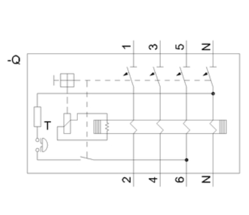

Messaggioda Foto UtenteGioArca67 » 19 nov 2025, 17:07
Faccio poi una piccola ammenda.
I disegni precedenti non sono del tutto corretti come simbologia, in quanto il simbolo del differenziale è sbagliato (non ci dovrebbe essere la crocetta sul contatto), però così sono su FidocaJ....
Esempio (più o meno) corretto:
Dal datasheet Siemens
Screenshot 2025-11-19 143812.png (35.05 KiB) Osservato 1007 volte
altro:
Dal datasheet ABB
Screenshot 2025-11-19 160526.png (5.94 KiB) Osservato 1007 volte

Messaggioda Foto UtenteSediciAmpere » 19 nov 2025, 18:22
La crocetta indica che può interrompere un corto?
4.187 5 5 8
Messaggi: 4848
[19] Re: Collegamento differenziale con magnetotermico
Messaggioda Foto UtenteGioArca67 » 19 nov 2025, 18:26
La CEI 3-19 riporta che il segno X significa "Interruttore di potenza"

Messaggioda Foto Utentecianfa72 » 19 nov 2025, 19:25
SediciAmpere ha scritto:Se sono in serie sono in ogni caso attraversati dalla stessa corrente, a prescindere a chi dei due interrompe
Si certo, e quindi il blocco "magnetotermico con in cascata differenziale puro" o viceversa sono di fatto equivalenti dal punto di vista di un cortocircuto/assorbimento inatteso che avvenga a valle del blocco stesso.
SediciAmpere ha scritto:E' consigliabile mettere prima il magnetotermico perché, per quanto improbabile, è più rischioso che si presenti un cortocircuito nel cablaggio all'interno del quadro, che qualcuno ci metta un dito.
Se capisco bene l'idea e' la seguente: in un quadro elettrico quello che si teme maggiormente e' un possibile cortocircuito nel cablaggio interno al quadro stesso per cui, mettendo il magnetotermico in testa, questo lo interromperebbe con i suoi tempi d'intervento. Meno probabile/rischioso e' invece che ci sia una dispersione verso terra, per es dovuta a qualcuno che ci mette un dito.... [-X
