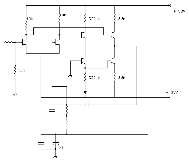

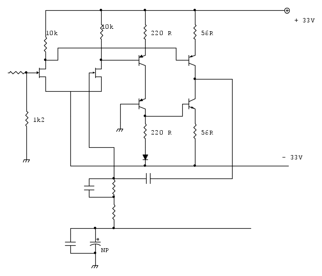

setteali ha scritto:Questo è lo schema del circuito interessato
Ciao Alessandro, sei sicuro che lo schema sia corretto? Mi pare non possa funzionare per vari motivi: in continua non è controreazionato e, soprattutto, il gate del primo fet è positivo rispetto al source.
Poi non si capisce da dove proviene la polarizzazione dell'altro fet, servirebbe uno schema completo.
A meno che i fet siano a canale P invece che N, quindo non dei BF245, nel qual caso le polarizzazioni sarebbero corrette ma non si tratterebbe di un differenziale, bensì di un doppio inseguitore, quindi con guadagno unitario, e le eventuali diversità tra i due fet non avrebbero importanza.
Per me resta comunque incomprensibile il funzionamento della parte restante del circuito... che sospetto sia stato ricavato male da un qualche cablaggio già esistente.

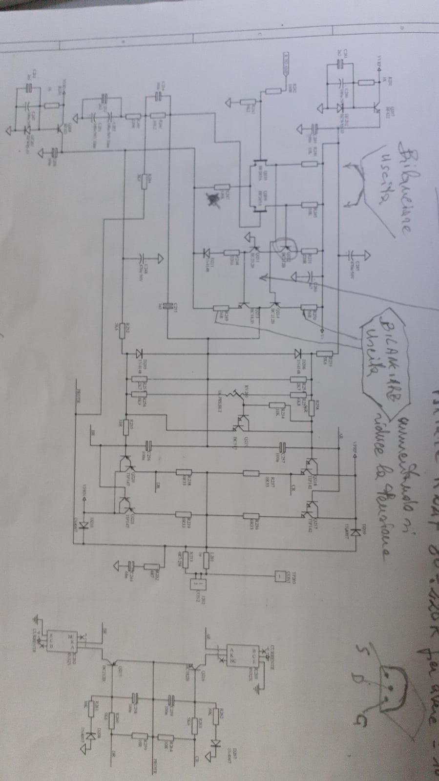

Messaggioda Foto Utentesetteali » 19 nov 2025, 11:10
Ciao Bruno,
mi fa piacere leggerti, ti metto la foto del circuito intero, solo della parte di potenza, dove si vede le polarizzazioni, una è in CA e l'altra in DC, non le avevo scritte sul mio precedente schema per mia velocizzazione. Ma comunque :-) non è uno sschema ricavato, ma è l'originale della ditta costruttrice.
Se vuoi ti mando tutto lo schema completo, sono 7 disegni.
I fet sono i BF245B ; è vero che sui disegni in origine montavano i BF245A , ma hanno sempre usato i B, io ho i resti dell'acquisti che avevano fatto all'epoca, sono dei FET NOS e ne ho molti, ( forse li ho mandati anche a te ).
Alex

[28] Re: Il guadagno di un FET, come misurarlo ?
Messaggioda Foto UtenteBrunoValente » 19 nov 2025, 17:43
Forse sbaglio ma continuo a non vedere la controreazione dc, per cui mi chiedo come possa riuscire ad annullare la componente continua in uscita.
Che succede se i due fet non sono identici?

[29] Re: Il guadagno di un FET, come misurarlo ?
Messaggioda Foto UtenteBrunoValente » 19 nov 2025, 17:47
Scusa, ora l'ho vista, sto perdendo colpi :(
Comunque perché i due fet ti servono identici?
Nello schema originale la polarizzazione è corretta, nello schema con fidocad invece manca il resistore in serie ai source per cui la polarizzazione è sballata, per questo i conti non mi tornavano.

Messaggioda Foto Utentesetteali » 19 nov 2025, 19:24
Te perdi i colpi eh? Io ne ho sempre avuti pochi. Se i fet non soo simili in uscita si forma una tensione DC, che a seconda di dove è sbilanciato, la tensione è positiva o negativa e questa tensione non deve superare i 30 mV. Ora il grosso del problema non è tanto sui fet, ma vanno a farsi benedire i due transito BC 182 &BC212, che sono sottoposti ad una corrente un po' alta e tendono a scaldarsi e nel tempo si guastano.
