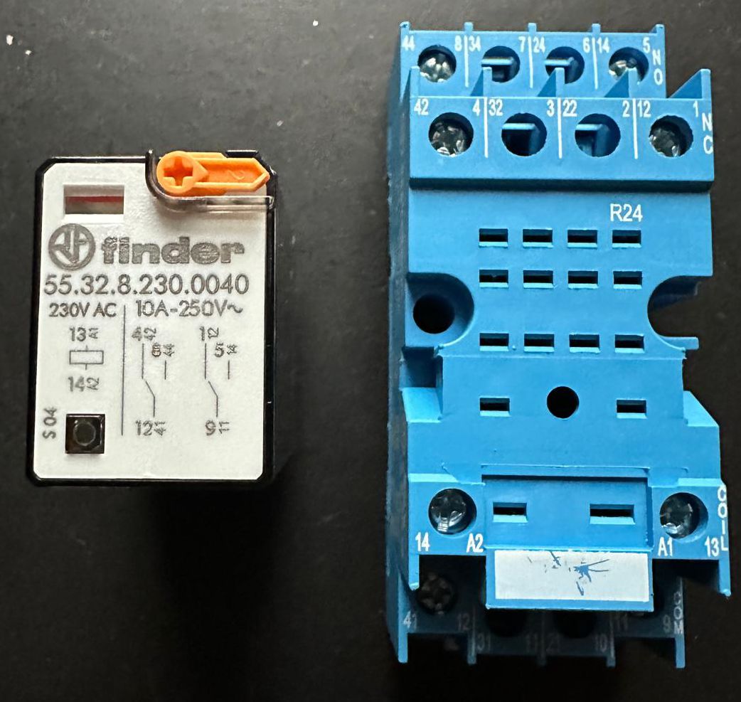

Messaggioda Foto Utenteclaudiocedrone » 19 nov 2025, 16:35
Foto UtenteMegatitano, giusto per fare chiarezza i relè di cui avevi postato le foto non vanno bene perché il primo è uno SSR o "relè statico" ovvero un dispositivo elettronico che interrompe la medesima tensione con cui è alimentato, non offre ciò che in gergo si definisce "contatto pulito", il secondo è un relè a impulsi detto anche passo-passo che essendo elettromeccanico ha sì un contatto pulito ma che è un interruttore si apre e si chiude in sequenza ad ogni successivo impulso di comando.
Per la tua applicazione serve un relè (elettromeccanico) con contatto di scambio con bobina alimentata a 230 V in alternata, al suo contatto di scambio che altro non è che un deviatore può essere applicato qualsiasi valore di tensione (nei limiti ammessi dalla sua costruzione) sia in alternata che in continua fermo restando che vi sono dei limiti di intensità di corrente ammessi diversi nei due casi, diversi poiché interrompere la corrente continua è assai più gravoso che interrompere quella alternata (nel caso specifico della serratura l'intensità e molto bassa quindi non ci sono problemi).

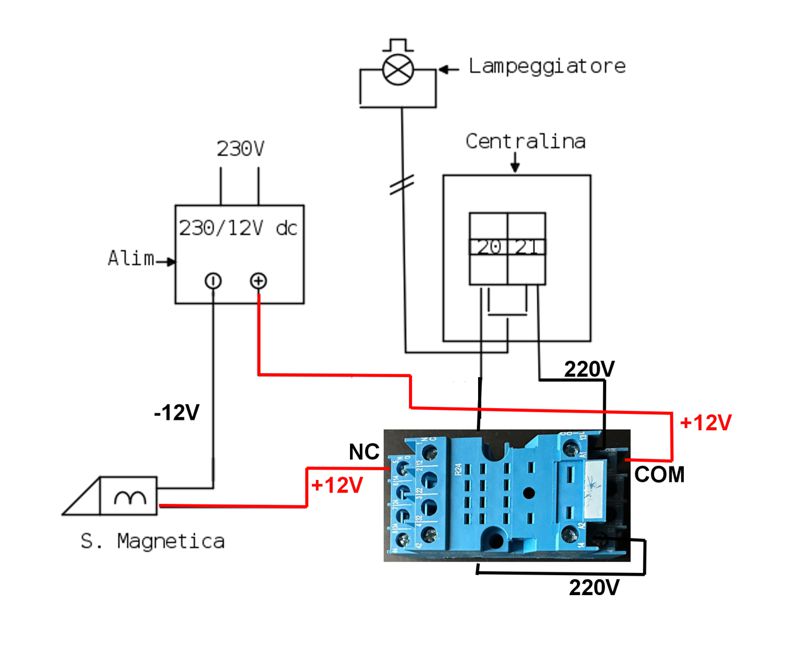

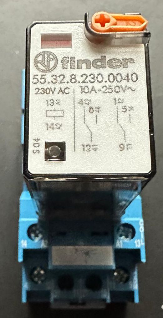

Messaggioda Foto UtenteMegatitano » 20 nov 2025, 15:30
Grazie per la Spiegazione ho compreso meglio.
ho trovato in un piccolo negozietto questo relè meccanico che vi posto, questo tipo va bene?
se va bene avrei pensato di inserirlo in questo modo seguendo lo schema che gentilmente mi avete fornito, può andare bene così? o lo collego male?

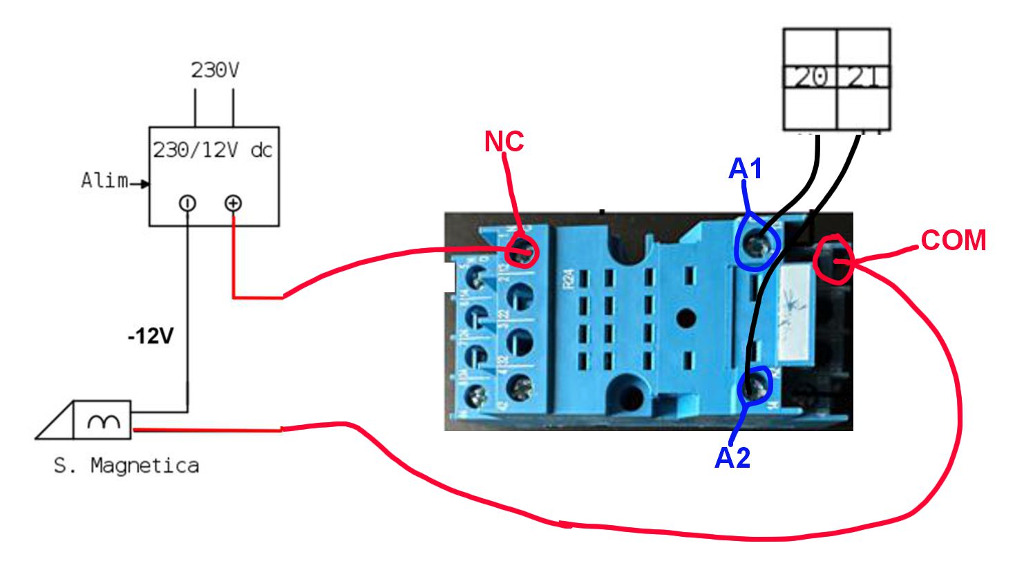

Messaggioda Foto UtenteStefanoSunda » 20 nov 2025, 16:39
Si il relè va bene. Allora dal lampeggiante morsetti 20 21 vanno a collegare allo zoccolo A1 A2 il comune penso che sia giusto (non si vede bene, e il filo dalla serratura, non mi sembra collegato NC mi sembra che sia al No aperto. Verifica se è giusto, o lo devi spostare. Per il resto sei stato bravo.

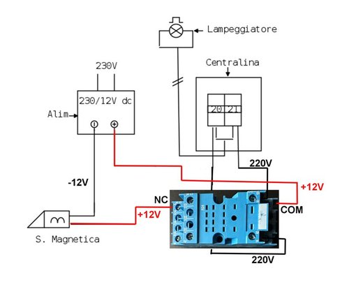

Messaggioda Foto UtenteMegatitano » 20 nov 2025, 19:28
nella fretta nel disegno ho messo al contrario i fili che vanno al COM e al NC , anche se credo che non cambi il risultato in fondo, comunque rispetterò l'ordine originale invertendoli

[28] Re: Cancello battente a 2 ante con serratura elettromagnetic
Messaggioda Foto UtenteStefanoSunda » 20 nov 2025, 19:34
No avevi collegato il contatto aperto, ora ho visto che hai spostato il filo al contatto NC (normalmente chiuso) Allora hai provato tutto? Accensione dell'alimentazione a 12V, la S. Magnetica si chiude. Ora quando dai il comando per aprire dovrebbe aprire la serratura e dare inizio all'apertura delle ante cancello.
