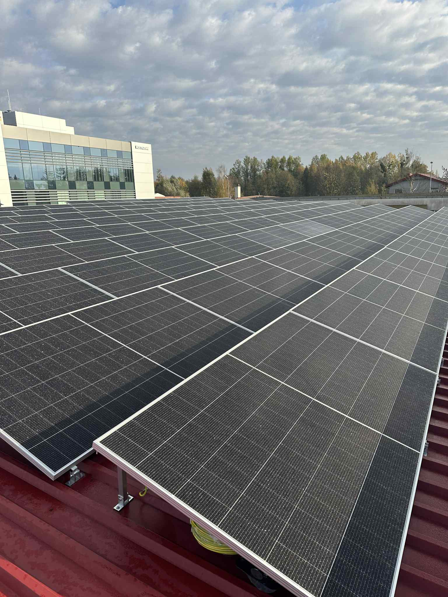

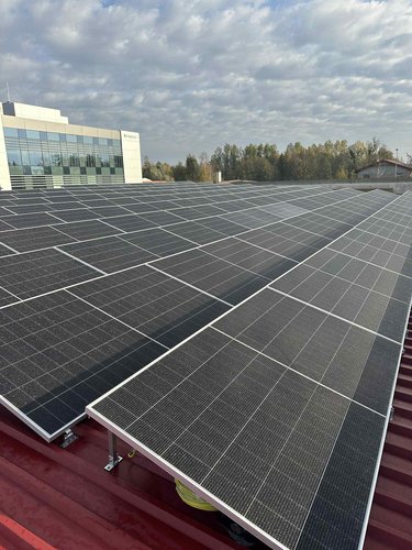

Messaggioda Foto UtenteEstellePV » 23 ott 2025, 12:16
Impianto da 154 kW con moduli HJT da 710 W completato con successo!
Il tetto è completamente coperto, uno spettacolo davvero impressionante! Soddisfazione al massimo! :ok:

Messaggioda Foto UtenteGioArca67 » 23 ott 2025, 15:37
Lavoro pulito, ma...
... ma a me sembra che le file siano troppo vicine, e quindi l'ombreggiamento eccessivo.
Per fortuna che sono col lato lungo orizzontale, almeno i diodi di bypass salvano un po' la situazione.
Ci si può attendere che per 5 mesi produrrà almeno 1/3 in meno del prevedibile...
Se hai la possibilità potresti seguire la produzione nel tempo?
Poi io suggerisco di fissare la struttura sulla parte alta della greca in modo da evitare lo stillicidio.
4.580 4 6 9
Messaggi: 4591
[1213] Re: Scatti estemporanei ..
Messaggioda Foto UtenteGioArca67 » 23 ott 2025, 15:56
[url][/url]Un'ultima cosa: a me i rivetti in alluminio (vedo male, e magari sbaglio) non danno alcuna affidabilità per queste applicazioni, e l'avrei comunque messo in modo che lavori a taglio più che a strappo, visto che la lamiera è poco spessa.
Non prendertela, sono solo considerazioni per il futuro, in modo che il risultato sia ancora migliore. O_/
