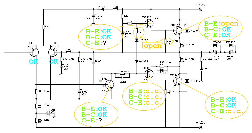

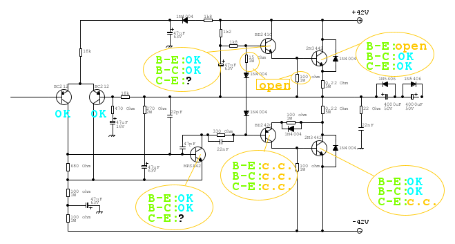

Per completezza riporto un paio di misure veloci che ho fatto oggi sulla scheda guasta:
Quindi il finale positivo si è aperto tra Base ed Emettitore;
il finale negativo è in corto tra Collettore ed Emettitore;
i prefinali: il positivo sembra ok, il negativo è un corto unico;
il transistor intermedio sembra ok;
le due resistenze cerchiate hanno fumato e si sono aperte;
lo stadio di ingresso è indenne.
Ho un dubbio sul prefinale positivo e il transistor intermedio, poiché leggo qualcosa tra collettore ed emettitore, ma oggi non ho avuto il tempo di smontarli e quindi li ho testati velocemente montati il che potrebbe falsare la misura. Domani vi aggiorno.

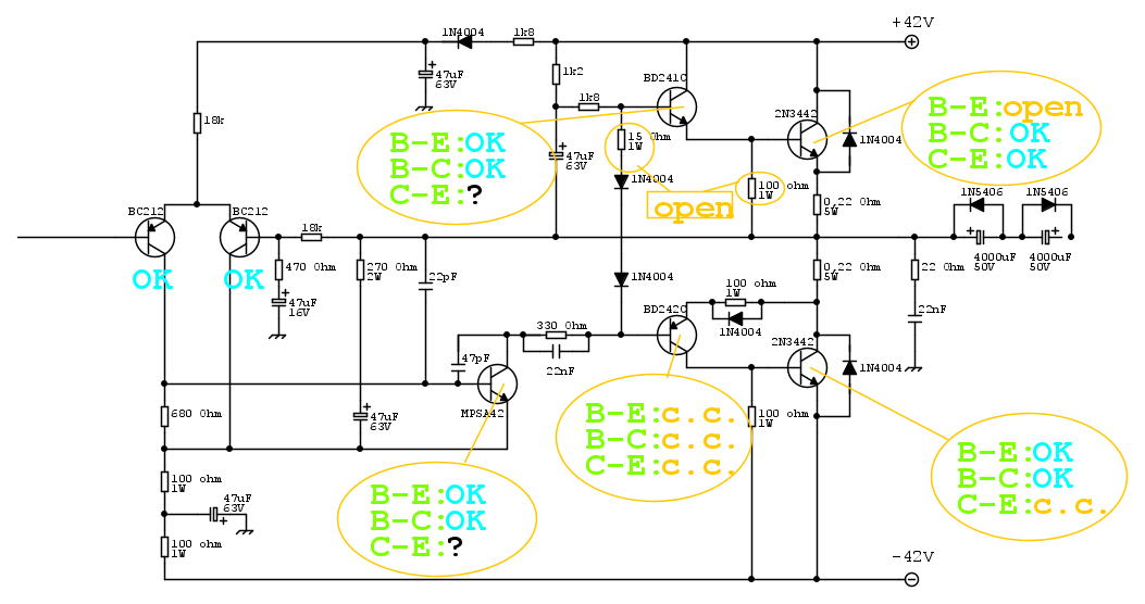

per maggiore chiarezza, ho numerato i transistor e in condensatori elettrolitici:
Praticamente, sembra che sia passata troppa corrente dal ramo di polarizzazione, tale da bruciare una resistenza da 15ohm 1W

Messaggioda Foto UtenteGigi78 » 26 nov 2025, 19:33
SediciAmpere ha scritto:per maggiore chiarezza, ho numerato i transistor e in condensatori elettrolitici:
Grazie! Avrei dovuto farlo io ma l'ho disegnato un po' in fretta e mi sono dimenticato.
Dunque, oggi ho smontato i transistor e misurati, quindi confermo che il Q3 e Q4 sono buoni, mentre Q5 e i due finali sono KO con le modalità descritte.
Potrebbe essere quindi che ci sia una corrente di polarizzazione troppo alta?
Tutto ciò è comunque successo con una riaccensione;
A prescindere poi dalle protezioni che dovrò capire come implementare, ho comprato dei transistor nuovi, posso fare qualche misura di tensioni e/o correnti a riposo per capire qualcosa in più?
GG

[27] Re: Riparazione amplificatore audio Steelphon a transistor
Messaggioda Foto UtenteSediciAmpere » 27 nov 2025, 7:52
Purtroppo no.
La resistenza da 15Ω non si è bruciata per una corrente di polarizzazione tarata male. Da progetto la corrente dovrebbe essere 14mA , per far fumare quella resistenza ci sono passati almeno 1 Ampere :!:
Probabilmente il primo a cedere è stato il Q5, il quale andando in corto ha distrutto tutto il resto.
Modificare l'amplificatore in modo da far guadagnare la doppietta Sziklai (o come diamine si scrive) significa trasformare l'ampli in un bell'oscillatore di potenza :D , sconsiglio assolutamente di fare questa prova

Messaggioda Foto UtenteEcoTan » 27 nov 2025, 9:21
Da provare, anche senza dissaldarlo, il diodo in serie all'emettitore di Q5. Forse è andato in corto anche quello.

Messaggioda Foto UtenteGigi78 » 27 nov 2025, 20:10
Ciao,
dunque, i diodi li avevo testati tutti, e hanno pare abbiano retto; ho testato la giunzione (diretta e inversa) senza dissaldarli però... proverò a smontarli ma al massimo li sostituisco pure con dei 4007
SediciAmpere ha scritto:Purtroppo no.
Ok, allora alla luce di questo devo pensare che la rottura derivi dal transitorio di accensione con altoparlante collegato... (?)

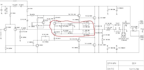

Nelle mie scartoffie digitali ho trovato lo schema di un monitor da palco che avevo riparato anni fa (Laney CP15) il cui schema del finale è molto simile a questo che sto tentando di riparare, e implementa dei transistor di protezione, almeno così mi sembra;
secondo voi se copio pari pari il circuitino e lo inserisco nel mio finale, potrebbe funzionare?
vi allego l'immagine
Grazie comunque a tutti per il supporto.

[30] Re: Riparazione amplificatore audio Steelphon a transistor
Messaggioda Foto Utentelelerelele » 28 nov 2025, 12:29
Gigi78 ha scritto:Ok, allora alla luce di questo devo pensare che la rottura derivi dal transitorio di accensione con altoparlante collegato... (?)
.....secondo voi se copio pari pari il circuitino e lo inserisco nel mio finale, potrebbe funzionare?
secondo me non dovrebbe saltare un finale quando lo alimenti, (anche se la cassa deve essere scollegata), sarebbe piu dannoso per la cassa stessa secondo me, sai che botta a bassissima frequenza prende il woofer.....
Il circuito di protezione, copiandolo potrebbe funzionare, ma deve essere calibrato nei componenti e tarato per il tuo circuito, copia-incolla difficilmente darà buoni risultati.
e metterci un relè di apertura sull'uscita? (il mio ha piu di 35 anni, e lo feci con il relè temporizzato sull'uscita).
saluti.
