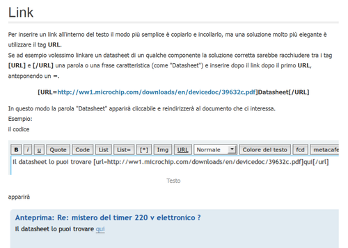

Nota:
Potresti migliorare la leggibilità del testo evitando d'inserire la dicitura completa del link cui fai riferimento. Nella Guida all'utilizzo del forum puoi vedere come fare.
Ti riporto la parte d'interesse:
Istruzioni per i link
Nel tuo caso, ti sei dimenticato d'inserire il segno "=" dopo "url".
Grazie per la collaborazione.

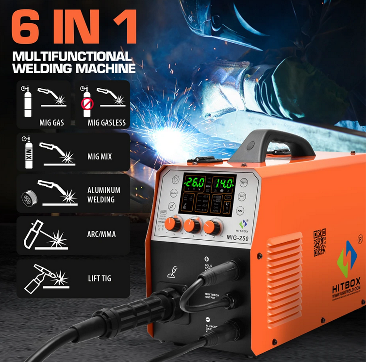

Ok, alla fine ho comprato questa che ha anche il tungsteno qui. Ho speso un po' di più ma almeno è una buona :mrgreen: :mrgreen:

Ti è chiaro che anche quella che hai preso NON è adatta all'alluminio?

Messaggioda Foto Utenteclaudiocedrone » 27 nov 2025, 19:45
Perché no? C'è scritto saldatrice per alluminio :mrgreen:

Messaggioda Foto UtenteFranco012 » 27 nov 2025, 20:43
In effetti anche in figura è riportata la dicitura "Aluminum welding". Sarà vero? :?:
Io proprio non me ne intendo.
Aluminum welding
