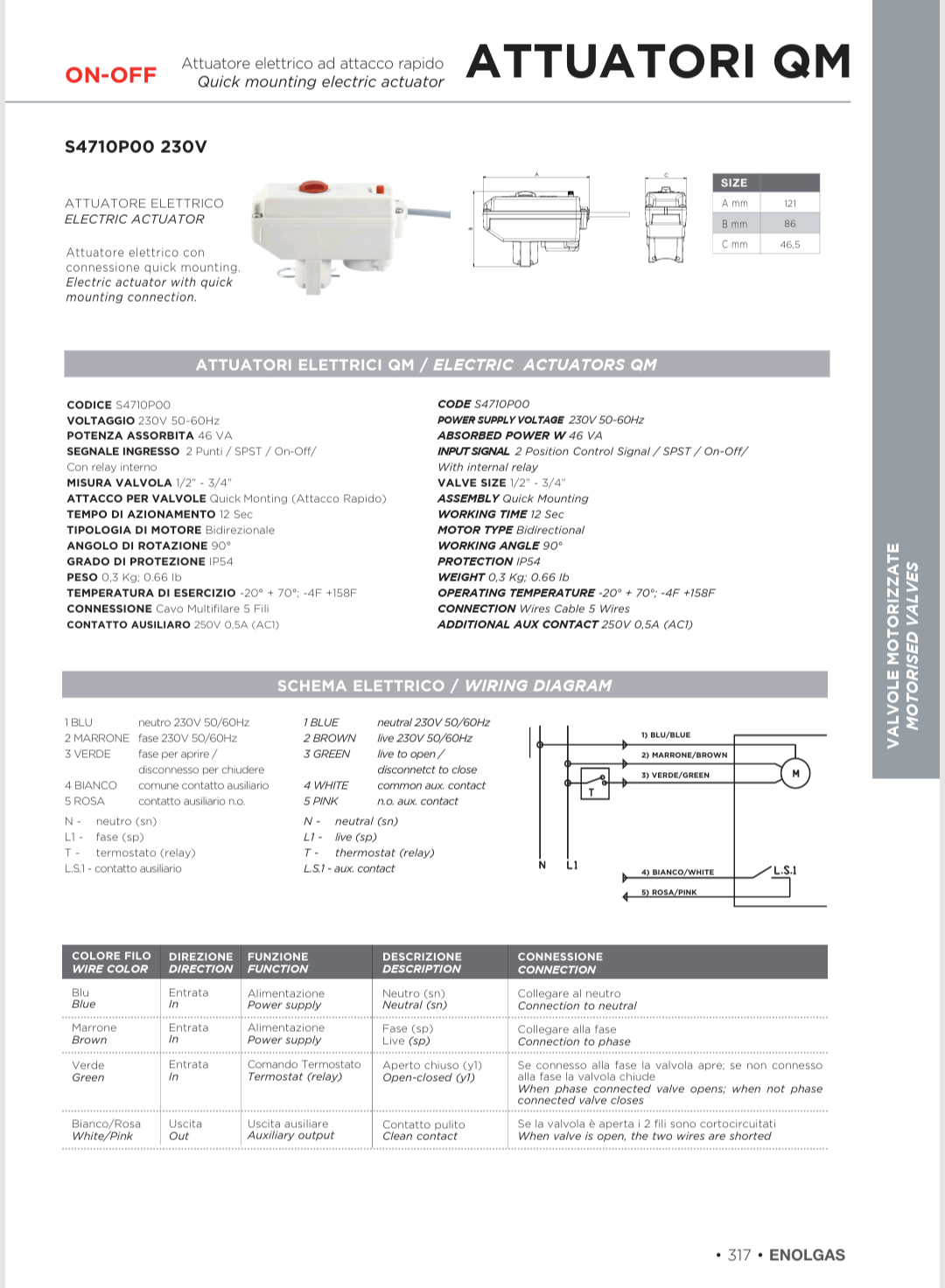

Nello schema in allegato non capisco se blu e marrone alimentano in modo permanente l'attuatore. Il filo verde è per invertire il senso di apertura/chiusura? La valvola ha dei finecorsa integrati?

Si, la vavola va alimentata direttamente con blu e marrone, il verde, quando è in tensione serve per aprire la valvola, tolta tensione la valvola si chiude.
Sicuramente ci saranno dei micro contatti a modo finecorsa

La valvola motorizzata deve essere permanentemente alimentata Fili Blu e Marrone.Nello schema in allegato non capisco se blu e marrone alimentano in modo permanente l'attuatore. Il filo verde è per invertire il senso di apertura/chiusura? La valvola ha dei finecorsa integrati?
Quando il termostato “ T” chiude, fa passare la fase attraverso il filo verde e apre la V. M — nello stesso tempo si chiude anche il contatto ausiliario L.S.I (servirà per segnalazione o altro).
Quindi termostato “T” apre, V.M. si chiude, stesso momento apre anche il contatto ausiliario.
Interpretazione dello schema: si trova valvola chiusa perché termostato “T”, è aperto. Il contatto ausiliario si trova aperto.
Non credo che abbia FC integrati, hai a disposizione solo un contatto pulito L.S.I per eventuali segnalazioni.
