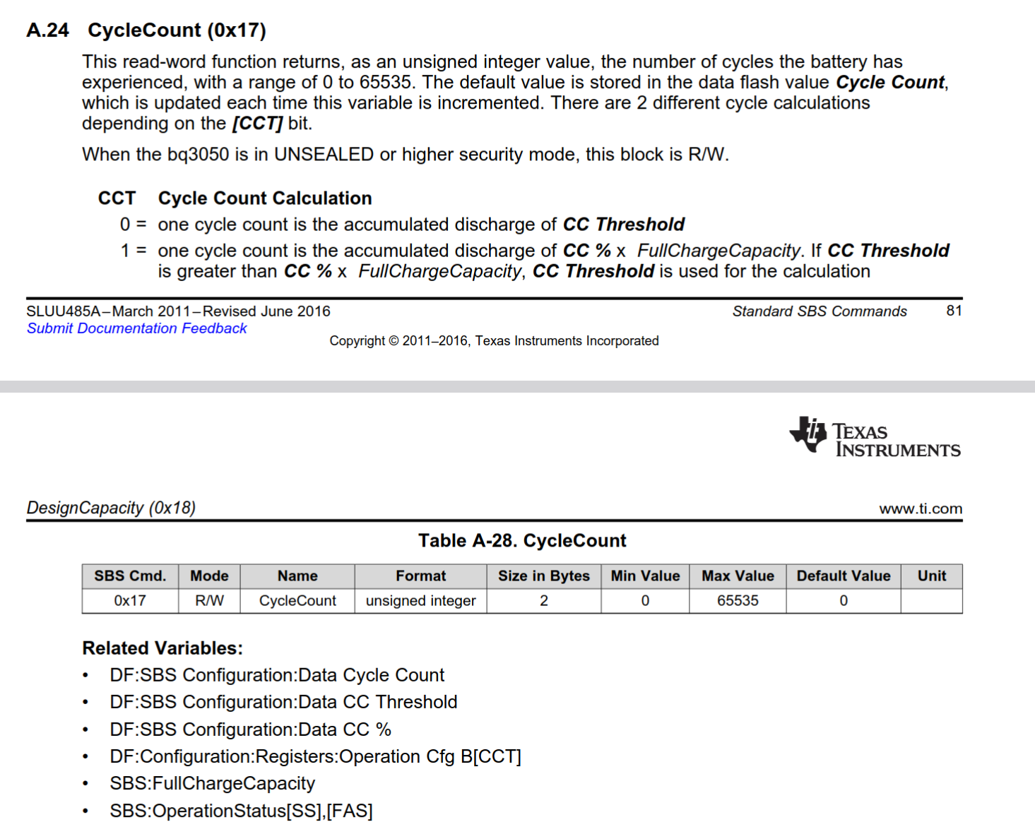

Risolto il primo rebus propongo il secondo. Siamo sempre nella stessa smart battery del drone DIJ Mini alle cui batterie ho sostituito tutte le celle interne. bene...la data l'ho inserita nel chip e la leggo correttamente alla locazione 1B.
Alla locazione 17 ho invece il valore "espresso decimalmente" dei cicli di ricarica, quindi un counter che quando la batteria viene sottoposta a ricarica, "dovrebbe" scattare di volta in volta in avanti. Succede che dopo aver resettato il valore, scrivendo nella locazione di memoria il valore 1 e resettato il chip, il contatore NON avanza.
Cosa potrebbe essere successo o cosa potrebbe essere necessario nella logica di funzionamento?
