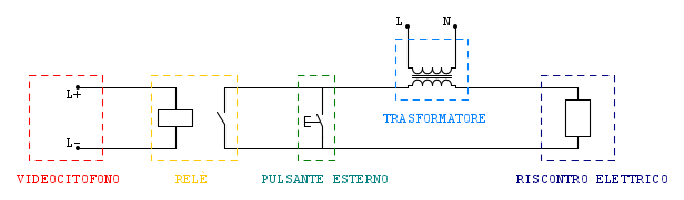

Buonasera,chiedo gentilmente a voi che siete esperti di potermi dare un aiuto.ho acquistato acquistato un kit easy bt ticino a due fili essential mod 317913 ho collegato come da schema i fili dal mio vecchio citofono bt ticino 2 fili mod.366811 al videocitofono.Tutto ok voce, immagine ,suono e apertura cancello.Il problema e' che ho un pulsante apertura cancello dal vialetto usato col vecchio citofono.Per aprire con il video citofono quali fili collegare?Premetto che alla pulsantiera vecchia i fili erano cosi' disposti bus 1 coppia(bianco verde) bus2 coppia(bianco celeste);al PL giallorosso insieme; S+ due neri e un rosso tutti e tre insieme;a S- un rosso.Quali fili portare al videocitofono e dove collegarli.Grazie per l'aiuto che vorrete darmi.

Cio detto, l'unita' non sembra avere un comando esterno, almeno vedendo il manuale, se usi "gate lock" (che richiede un trasformatore esterno e quindi dentro ha solo un rele) potresti collegare un pulsante NA in parallelo al contatto interno del rele', se usi "door lock" no (a meno di tornare dentro con i fili del pulsante e poi cercare di vedere s eaprendolo c'e' la possibilita' di saldarli da qualche parte, ma sarebbe fattibile solo se ci fosse un rele' all'interno dell'unita' per mandare la tensione al "door lock", e invaliderebbe la garanzia comunque)

Etemenanki ha scritto:usi "gate lock" (che richiede un trasformatore esterno e quindi dentro ha solo un rele) potresti collegare un pulsante NA in parallelo al contatto interno del rele'
Alternativa, ma richiede un relè in più:
con L+ e L- invece di alimentare direttamente la serratura, alimenti la bobina di un relè.
Il contatto NA del relè lo metti in parallelo al pulsante NA vicino al cancello ad interrompere i 12Vac dal trasformatore.

scusami ,puoi spiegarmi con esempio o con collegamenti dell'alternativa.Forse questa potrebbe aiutarmi molto .Grazie

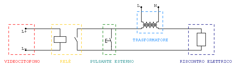

Intende dire che con l'uscita che andrebbe alla serratura, andrai invece a pilotare un rele' (se hai una scatola o uno spazio dove farlo stare, ancora meglio), poi il rele' lo colleghi come dovresti collegare quello del "gate lock" (con un suo trasformatore a parte, che alimentera' la serratura quando il rele' chuide il suo contatto NA) ... poi il pulsante manuale extra lo potrai collegare in parallelo al contatto NA del rele'.
Il vantaggio e' che con questo sistema se hai spazio vicino al pulsante (o nelle vicinanze) puoi mettere rele' ed alimentatore vicino alla porta, e poi collegare uno (o piu) pulsanti extra direttamente in parallelo al contatto del rele', lo svantaggio e' che serve usare un secondo alimentatore, come dovresti fare per il contatto di apertura del cancello.

ho capito tutta la teoria giusta m, ma volevo un disegnino o schizzo dei collegamenti se era possibile

A seconda del tipo di riscontro, il trasformatore può/deve essere un alimentatore.
