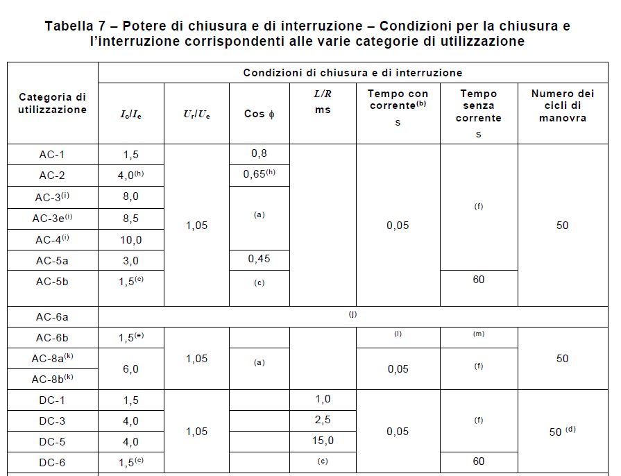

Messaggioda Foto UtenteAle541106 » 6 dic 2025, 17:31
GioArca67 ha scritto:AC-1: per carichi elettrici resistivi o debolmente induttivi
Dobbiamo capire debolmente che significa.
Io prendo la norma e nella tabella leggo che deve sopportare un carico con cosfi 0,8.... può esso intendersi debolmente induttivo?
Perché no?
Visto che debolmente non significa nulla dal punto di vista di un dimensionamento elettrico, mi fido di più della tabella con il numero indicato.
Io non so quando un carico possa considerarsi "debolmente induttivo" però sono sicuro che in tutti i cataloghi ed i datasheet cho ho letto la categoria AC-1 viene indicata per carichi resistivi e, in nessun caso, viene citata una compatibilità con i motori.
Inoltre ho trovato questa nota della schneider a sostegno del documento inserito da Goofy nel post 157, in cui c' è scritto che il fattore di potenza per la categoria AC-1 deve essere maggiore o uguale a 0,95 (cos fi):
https://www.se.com/it/it/faqs/FA33876/
Invece nella tabella che hai postato è riportato, come hai fatto notare, che un contattore in categoria AC-1 deve interrompere una corrente di 1,5 volte quella nominale con cosfi di 0,8; però ci sono anche altri parametri, tipo il "tempo con corrente", che è di 0,05s ovvero 50ms.
A questo punto ti chiedo: "cosa succede se do corrente per un tempo maggiore?"
L' uso del contattore, nel caso specifico, cioè quello di alimentare i box di un' autorimessa, consiste in un numero limitatissimo di commutazioni di quest' ultimo, che invece deve "fare portata" in maniera praticamente continuativa ed ininterrotta.
Per questi motivi, a mio avviso, il contattore idoneo a tale scopo deve poter lavorare in categoria AC-3, come, tra l' altro, mi sembra di capire, prescrive anche l' attuale normativa, ed il valore da prendere in considerazione per dimensionarlo in maniera corretta deve essere quello della corrente nominale di impiego (Ie), ovviamente in AC-3.
